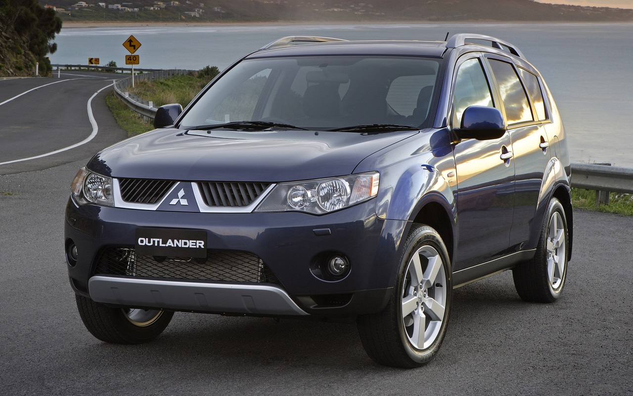

При замене бензонасоса на моем Mitsubishi Outlander XL 4WD второго поколения были сломаны две из шести шпилек крепления прижимного кольца к баку.
