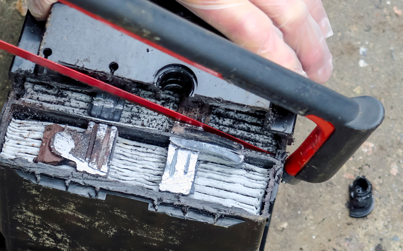

Батареи SLI мы вскрывали неоднократно, а вот до AGM руки не доходили. На этот раз экзекуции подвергли батареи Topla: посмотрим на разницу между АКБ одного бренда.
Для финального вскрытия выбрали две батареи одного производителя.
На первый взгляд – в AGM примерно те же пластины, что и в SLI, только цвет половины из них необычно белый. Жидкого электролита не видать. Он абсорбирован стекловолокном, а потому процесс распиливания такой батареи оказался сравнительно чистоплотным: никакая кислота никуда не вылилась.
Финальный аккорд экспертизы: потребовалась ножовка.
Сепаратор в сухом виде – это тонкая нежная пластинка. Во время сборки она оборачивается вокруг электрода на специальном станке под названием конвертировщик. Затем блок электродов сжимается примерно до 28–32% от свободного состояния, после чего посредством кондуктора все шесть блоков (каждый – в сжатом состоянии) поочередно вставляются в моноблок аккумулятора.
В собранном виде пластины уплотняют друг друга.
После пропитки электролитом в АКБ отсутствует жидкая фаза. Батарея всегда работает при избыточном давлении внутри корпуса. При нарушении герметичности банки мы услышали шипение.
Белесые пластинки – это остатки сепаратора из тонкого стекловолокна. Материал – хрупкий, нетехнологичный. Практически весь электролит находится в пластинах и в сжатом стекломате. Когда мы разобрали батарею, от сепаратора почти ничего не осталось: пластины перестали давить друг на друга и превратились в подобие каши.
