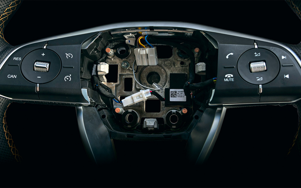

Модернизированный руль для Патриота: легкосплавная ступица, обод и пенополиуретан.
В частности, основу модернизированных рулей на Патриот уже освоили. Это легкосплавная ступица, обод и пенополиуретан. Базовый руль – без кнопок на ступицах. Есть и более богатый вариант – обшитый кожей (перфорированной в местах постоянного хвата) и с кнопками на спицах (управление аудиосистемой справа и управление круиз-контролем слева).
Руль, обшитый кожей и с кнопками на спицах (управление аудиосистемой справа и управление круиз-контролем слева).
