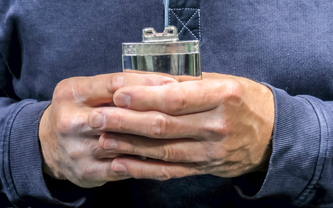

Для заправки каталитической грелки вначале наливаем бензин для зажигалок в мерную лейку, а затем – в грелку со снятым каталитическим модулем.
Бензин в нейтрализаторе горит хорошо, особенно если его раздуть.
Каталитические обогреватели сжигают топливо без образования пламени благодаря катализатору – веществу, ускоряющему окисление.

Каталитические грелки
Perfect Outdoorlife Handy warmer
Грелка каталитическая
 Примерная цена
700 ₽
Требуется заправлять бензином для зажигалок, но мы проверили работу и на автомобильном бензине. Инструкция это запрещает – выйдет из строя каталитическая пластинка, но нам на пару тестов ее хватило (а потом можно и заменить). Единственный недостаток – запашок бензина. Для запуска нужна зажигалка.
Рекомендуем в первую очередь.
Ермак
Грелка каталитическая для рук
Примерная цена
700 ₽
Грелку нужно заправлять бензином для зажигалок. Для заправки дана мерная лейка. Для розжига нужна зажигалка. Каталитическую пластинку, потерявшую эффективность, можно заменить – они имеются в продаже. С полной заправкой греет сильно и долго. Если выпустить устройство из рук и дать полежать, то потом оно почти обжигает.

Нам больше других понравились каталитические обогреватели Ермак и Perfect Outdoorlife Handy warmer: греют хорошо и долго, стоимость приемлемая. Их рекомендуем в первую очередь. Из химических отметим дешевенькие Evoteq, Hodaf Foot warmer и Nuan shou dan. Из электрических полного одобрения не получил никто.
