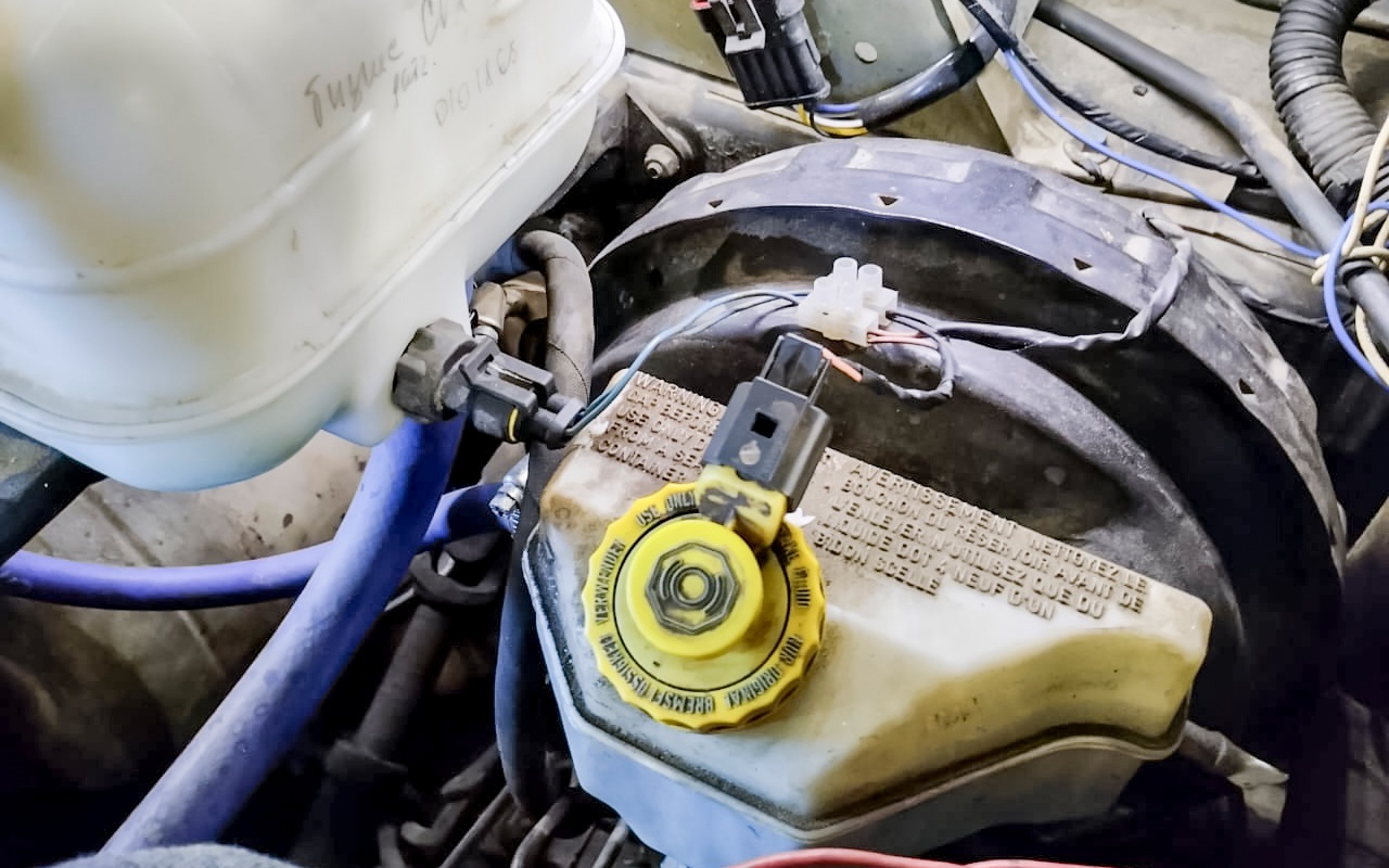

На автомобиле УАЗ Патриот нет датчика уровня охлаждающей жидкости. Я решил исправить этот недостаток.
Приобрел расширительный бачок от Газели Бизнес с таким датчиком. Подключил параллельно датчику уровня тормозной жидкости.
При загорании аварийного сигнала на панели приборов стоит лишь выяснить, какой жидкости не хватает!
Примечание редакции: контроль уровня охлаждающей жидкости, безусловно, полезен, но информацию о низком уровне лучше вывести на отдельный индикатор.
Расширительный бачок с датчиком уровня охлаждающей жидкости
