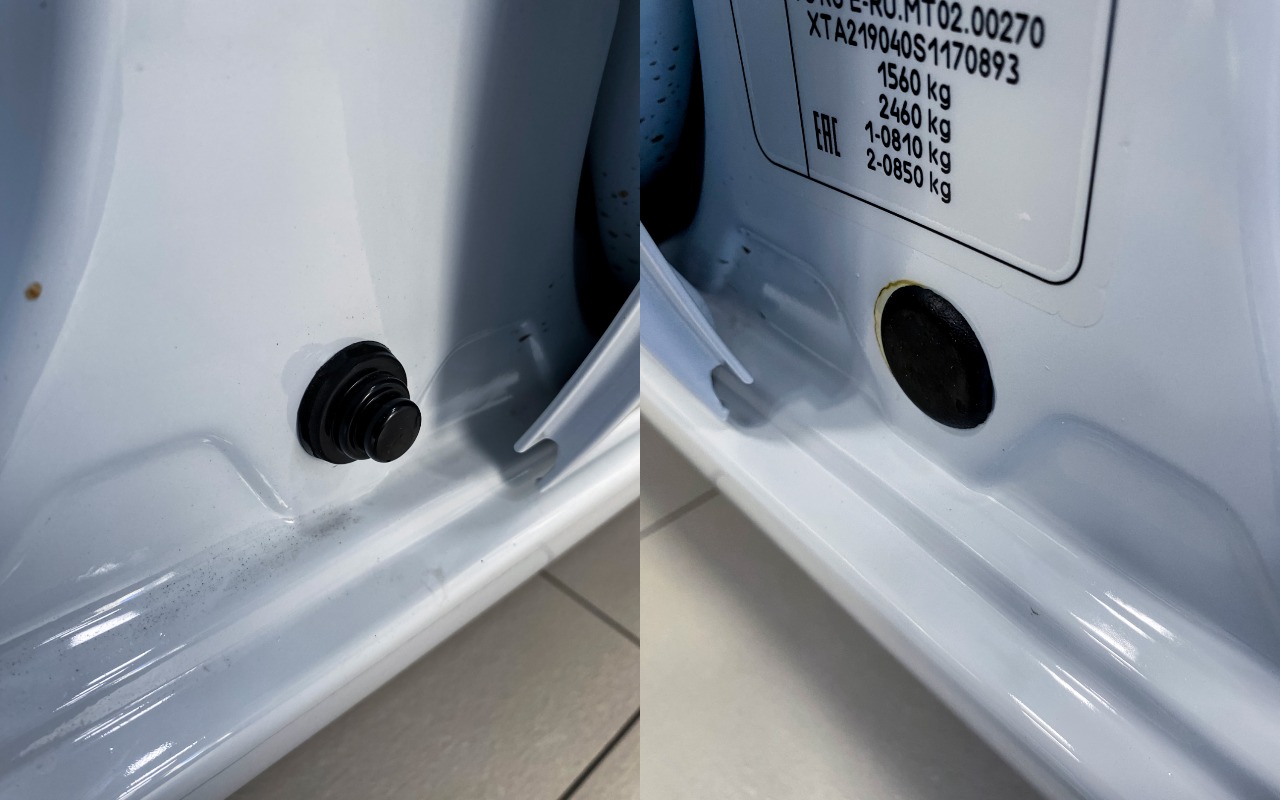

Читатель «За рулем» адаптировал концевики дверей Lada Vesta для Lada Kalina
У старых автомобилей Лада Калина начинают выходить из строя концевики дверей, расположенные в замках.
Чтобы не разбирать дверь и замок, предлагаю вывести концевик в стойку двери. Отверстие там уже заботливо прикрыто резиновой заглушкой. Вынимаем её и вставляем концевик от Весты. Необходимо протянуть провода от разъема двери к концевику.
А. Карепанов, г. Киров

Концевик двери от Lada Vesta в стойке Lada Kalina
