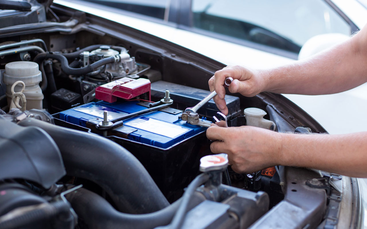

На автомобилях конца прошлого века никаких неприятностей из-за отключения АКБ от бортсети не будет. Разве что остановятся аналоговые часы или собьется календарь в незамысловатом бортовом компьютере. А вот на современных машинах проблемы обязательно возникнут.
Отключение батареи от бортовой сети – это, глазами компьютера, несанкционированное вмешательство постороннего лица. Итогом будет гарантированное обнуление всевозможных оперативных настроек, которые затем придется восстанавливать. Неприятно, но не смертельно.
Самый неблагоприятный расклад возможен на автомобилях премиальных брендов европейских, американских, японских, корейских и китайских производителей. Бортовой компьютер заблокируется так, что для его оживления придется обращаться в фирменный сервис. Дело в том, что для разблокировки автомобиля требуется подключаться к серверам головного офиса, расположенного в Германии, Китае, Корее и так далее. Учитывая, что для некоторых марок это уже невозможно, придется уповать на помощь продвинутых российских программистов.
Нюансы поведения конкретной модели автомобиля при отключении АКБ имеет смысл уточнить на профильных форумах. В любом случае, во избежание любых неприятностей есть смысл подключать к бортовой сети хотя бы сборку из трех литий-ионных аккумуляторов 18650, а уже потом отсоединять штатную батарею.
