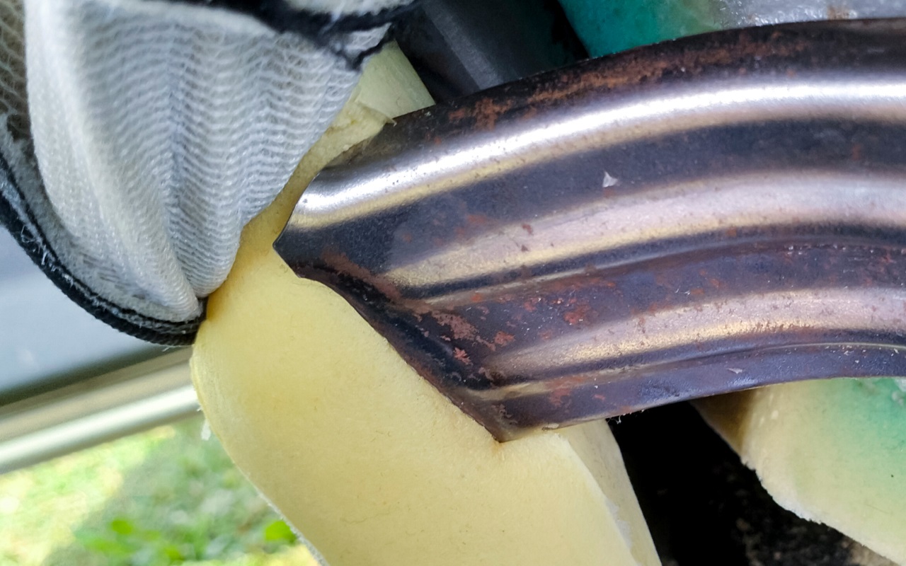

Заметил, что в спинке водительского кресла седана Renault Logan сильно провалилась зона поясницы.
При вскрытии спинки обнаружил, что лопнула заводская сварка в месте крепления планки и каркаса.
Чтобы не заморачиваться со сваркой, просверлил два отверстия в планке, а также два сквозных отверстия в трубчатом каркасе с одной стороны и закрепил на два самореза с пресс-шайбой. Для надежности то же самое проделал с другой стороны.
Д. Соколов, республика Карелия
Ремонт кресла Renault Logan с помощью саморезов
Отремонтированная спинка кресла
