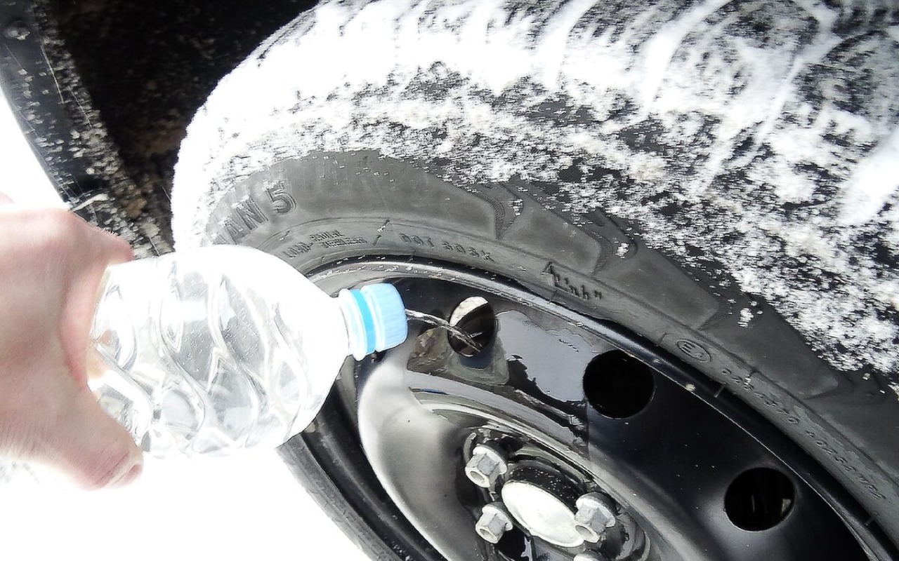

На современных автомобилях колодки могут примерзать как к дискам, так и к барабанам. Бороться с примерзанием сложнее, если у вас установлены штампованные стальные диски. При этом доступ к тормозным механизмам затруднен из-за небольших отверстий и совсем плох, если на стальные диски установлены пластиковые колпаки.
Разрушить лед можно либо подогрев детали тормозного механизма, либо простучав их.
  • Первый способ. При отпущенном стояночном тормозе можно аккуратно постучать по диску или барабану молотком через брусок из твердого дерева. Зачастую вибрации достаточно, чтобы хрупкий лед треснул.
  • Второй способ. В отличие от ветрового стекла, греть тормозные механизмы кипятком можно (стекло от этого треснет, а колодки – нет).
  • Третий способ. Для отогрева тормозных барабанов можно использовать портативную газовую горелку.
  • Четвертый способ. Наденьте один конец гибкой трубы на выхлопной патрубок автомобиля – горячие газы нагреют барабаны или диски, и колодки отпустят.
  • Пятый способ. При дисковых тормозах через отверстия колесного диска можно полить механизм концентрированной незамерзающей жидкостью.
