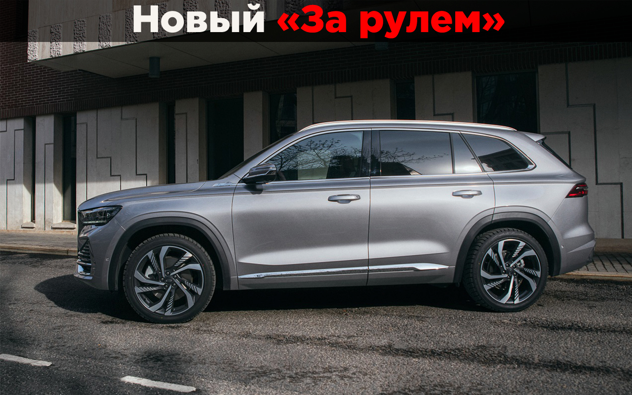

В новом номере журнала «За рулем» эксперт Илья Хлебушкин рассказывает о состоянии кроссовера Geely Monjaro после нескольких лет пробега по РФ.
Машина на наших просторах чрезвычайно популярная (бестселлер среди полноприводных по итогам 2025-го), а теперь еще и «исходник» для кроссовера Volga K50 – значит, таких машин в России будет еще больше. Не факт, что конструкция сохранится совсем без изменений, но без существенных – наверняка.
Интересно взглянуть, что у Monjaro с надежностью – в частности, по силовому агрегату.
