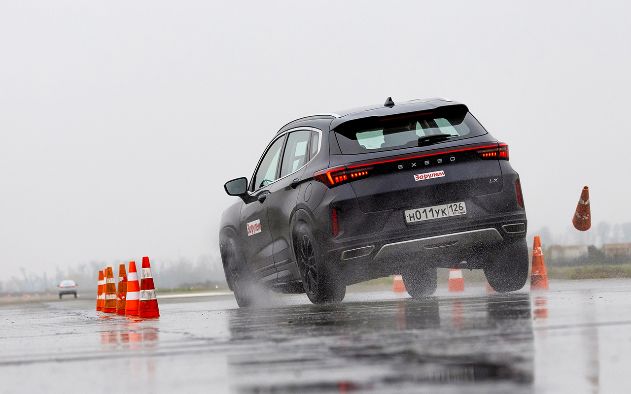

После цикла заездов по «взлетке» на скоростях до 130 км/ч и замкнутой трассе для оценки управляемости становятся окончательно понятными характеры поведения шин.
Michelin – это бескомпромиссный спорт. Великолепная точность реакций, выверенный баланс сноса и заноса на всех скоростях, хорошая курсовая устойчивость на прямой. Exeed LX внезапно начинает радовать настройками руля: появляется внятный «ноль», реактивное действие растет сообразно углу поворота и происходящему с колесами.
Ikon отличается в нюансах – чуть меньше тенденция к заносу, чуть лучше держит прямую. Но на руле тоже всё понятно, и снова отмечаем гармонию совместной работы шин с системой стабилизации. Отличное сочетание точности и безопасности поведения!
Покрышки Pirelli поначалу также кажутся «драйверскими» – первая реакция на действия баранкой весьма острая. Однако в больших углах поворота появляется пустота обратной связи, а снос передка приходит резковато. В этом на них весьма похож Sailun, хотя отклики на нем более вялые, иногда – раздвоенные.
На Йокогаме руль становится легче, а в крутых поворотах также доминирует снос. Однако при резких маневрах на высокой скорости рано и резко возникает занос.
А что «всесезонки»? Hankook показал немного отложенные реакции на руль, потребовал легких подруливаний на прямом шоссе – и больших углов поворота баранки в виражах, где нет и намека на срыв кормы. Просто, но безопасно.
А LingLong – это самый «пустой» руль, ранний и глубокий уход с траектории наружу поворота и субъективное ощущение наиболее «скользкой» шины. Подруливаний на прямой тоже требует больше других – на уровне Ханкука.
