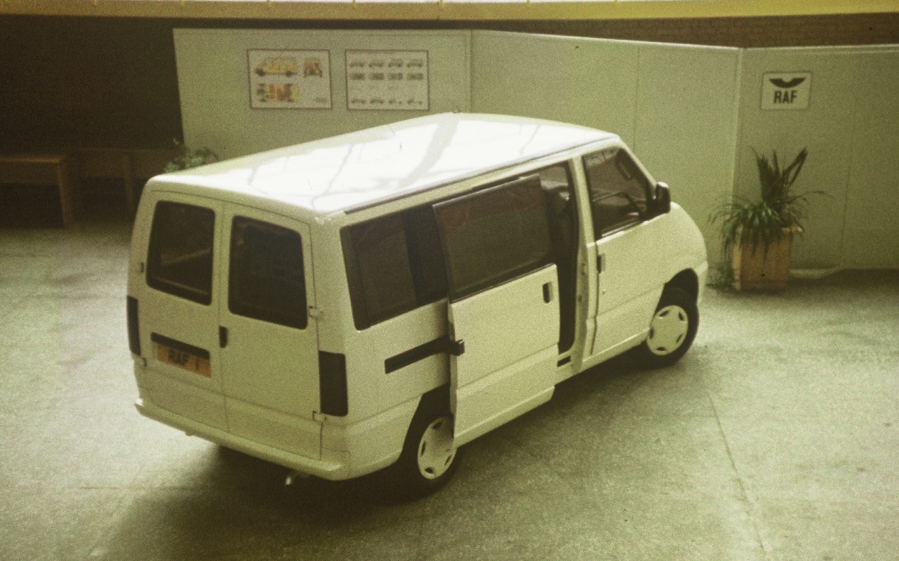

Рижский прототип получил, в частности, сдвижную дверь салона.
РАФ-М1 неофициально назвали Роксана (Roksana). Поначалу машины планировали революционной — с передним приводом. Однако от радикализма вскоре отказались. Ведь микроавтобус классической компоновки проще было довести до серийного производства, используя не только отработанные в Елгаве технологии, но и некоторые выпускаемые в СССР комплектующие.
Интерьер Роксаны, доработанный британской фирмой IAD, выглядел вполне современно.
Дизайн РАФ-М1 создал рижанин Владимир Васильев. Конечно, в стилистике машины читались черты Ford Transit, но рижский прототип выглядел свежо и современно.
Выбор агрегатов и комплектующих был обусловлен набором, который могла предложить отечественная промышленность. Роксану оснастили совсем новым тогда впрысковым двигателем ЗМЗ-406 мощностью 130 л.с. – одним из самых современных на то время в СССР. Стойки подвески и пятиступенчатую коробку передач планировали взять от перспективной Волги ГАЗ-3105. На прототип РАФ-М1 поставили реечный рулевой механизм и усилитель от Форда, поскольку в СССР подходящих узлов не делали. Уже в 1990-м Роксана впервые выехала из ворот НТЦ РАФ на улице Дунтес в Риге.
