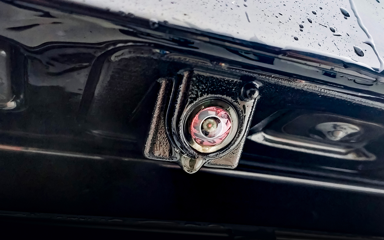

Миниатюрная форсунка незаметна, если не смотреть буквально в упор.
