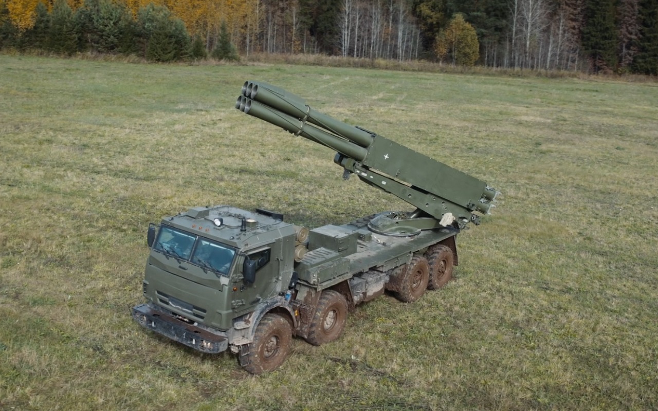

Российская система залпового огня Сарма. На фото пусковая установка БМ 9А55. Пополнение боекомплекта происходит с помощью транспортно-заряжающей машины 9Т265 или ТЗМ комплексов Смерч и Торнадо-С.
Новинка по имени Сарма использует боеприпасы того же калибра, что и Торнадо-С. А радикальное отличие пусковых установок комплексов в шасси и числе «стволов». У Сармы их шесть вместо двенадцати, что позволяет монтировать пакет направляющих труб на куда менее громоздкий и куда более подвижный носитель.
Торнадо-С базируется на машине производства МЗКТ. Масса комплекса – 43,7 тонны, габариты: 12400х3100х3100 мм, максимальная скорость – 60 км/ч, запас хода – 800 км. В основе же высокомобильной Сармы полноприводный КАМАЗ-53501 колесной формулы 8х8 с V-образным восьмицилиндровым дизелем мощностью 360-400 л.с., 16-ступенчатой механической коробкой передач и двухступенчатой раздаткой. Габариты пусковой установки 9А55 составляют 10125х2550х3330 мм. Боевая масса – 28 тонн. Экипаж – 3 человека. Максимальная скорость – 95 км/ч. Запас хода – 1000 км.
Сравните основные показатели с HIMARS. Как видим, подвижность отечественной новинки на уровне.  Защищенность тоже. Бронированная кабина Сармы соответствует противоминной стойкости по 2 классу и баллистической защите не ниже 2 класса отечественного стандарта ОТТ 9.1.12.1, что означает способность противостоять как минимум пулям с термоупрочненным сердечником патрона 7,62х39 мм и двум килограммам взрывчатки в тротиловом эквиваленте.
Комплекс способен вести стрельбу как при управлении экипажем без покидания кабины, так и с выносного пульта на удалении десятков метров от боевой машины.
На борту Сармы смонтирована продвинутая система управления наведения и огнем. Время полного залпа составляет 18 секунд. Перевод из походного положения в боевое занимает порядка 30 секунд, сворачивание обратно в походное – не больше минуты.
Ведение огня возможно и боеприпасами систем Смерч/Торнадо-С, и новейшими разработками. В их числе высокоточные осколочно-фугасные снаряды 9М543,  9М544 и 9М549 с кассетными боевыми частями, изделия с шифром Посылка и Открытка (их данные засекречены). И в этом принципиальное отличие Сармы от предшественников.
