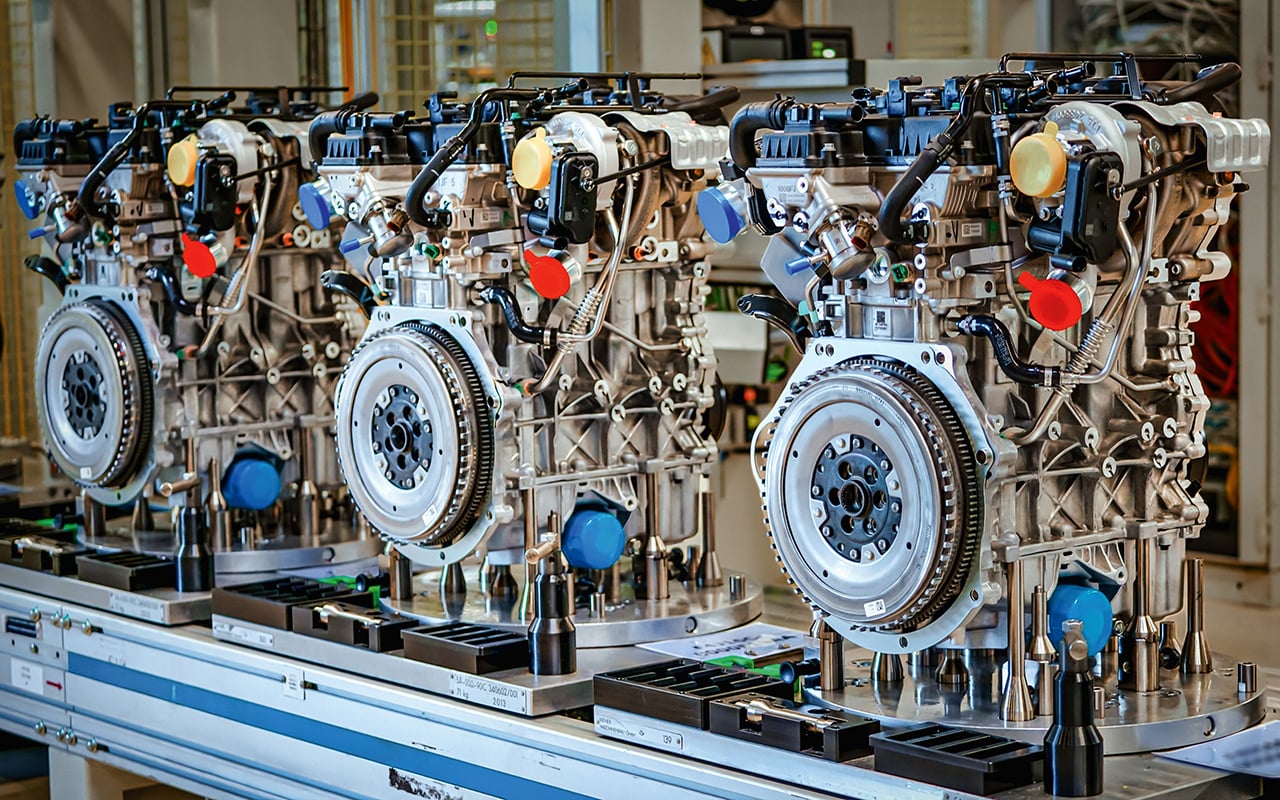

Отраслевой институт НАМИ представил на выставке Иннопром в Екатеринбурге судовой 8‑цилиндровый атмосферный двигатель V8 НАМИ‑4123–300 СУ (300 л. с.) для скоростных катеров и 4‑цилиндровый турбомотор НАМИ‑414320 (299 л. с.) рабочим объемом 2,2 литра. Оба выросли из мотора Ауруса и унифицированы с ним по цилиндропоршневой группе.
«Оморяченный» мотор V8 прошел все стендовые калибровки – скоро начнутся ходовые испытания в Петербурге. А «половинка» мотора от Ауруса должна работать в качестве мотор-генератора в последовательных гибридах, в частности – на Аурусе второго поколения, который появится в 2030 году. Но может применяться и как полноценный ДВС на машинах с продольным и поперечным расположением силового агрегата.

На бывшем моторном производстве Фольксвагена (в Калуге) компания АГР начала сборку китайских моторов 1.6 в апреле этого года. Следующим этапом станет запуск в ближайшие месяцы механической обработки блока и головки блока цилиндров.
По конвейеру уже пошли новые турбомоторы 1.5 серии G4T15 (147 л. с., шестой экокласс), которые будут устанавливать на передне- и полноприводные автомобили.
