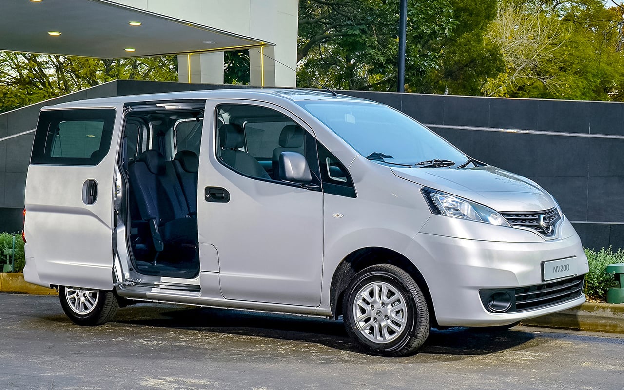

Nissan NV200 – компактный вэн длиной 4,4 м. Число мест – пять или семь, привод – передний или полный, клиренс –  150 мм, задняя подвеска – рессорная.
Попадаются машины с рынков США, Европы и Китая – с левым рулем, но большинство все-таки с правым, из Японии.
Провели два рестайлинга, в целом выпускали без значительных изменений в огромном количестве модификаций, включая грузовые фургоны. Клон под названием Mitsubishi Delica D:3 также завозили и завозят в Россию, но в меньших количествах.
