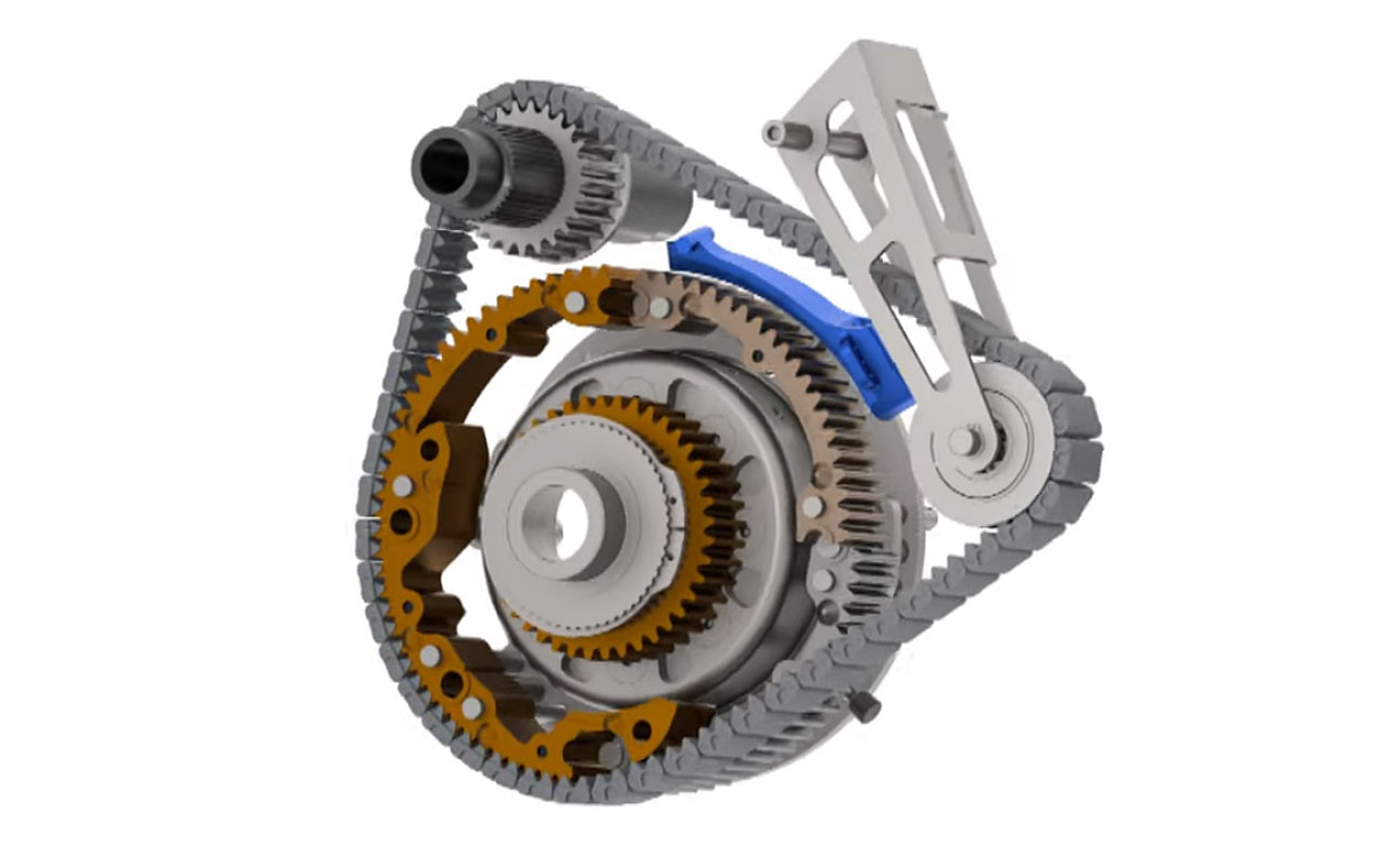

Коробка Ingear, разработанная для следующего поколения электромобилей, позволит создать более быстрые и экономичные машины при меньших финансовых вложениях. Это касается как легковых автомобилей и кроссоверов с внедорожниками, так и автобусов, грузовиков и других транспортных средств, включая мототехнику.
У большинства электромобилей между двигателем и колесами установлены два редуктора. Ingear с цепным приводом и звездочкой с переменным диаметром устанавливается вместо второго. При переключениях добавляются или убираются сегменты звездочки, благодаря чему связь двигателя с колесами не обрывается ни на секунду.
Компания заявляет, что новая коробка увеличивает запас хода электромобилей на 7-15%, а их динамика улучшается на 15%. Минус же коробки в том, что она добавляет электромобилю веса и стоимости, делая простую конструкцию сложнее.
Коробка может устанавливаться на любой электромобиль, что было доказано на примере электрической версии Kia Soul. Но нужен ли электромоторам такой агрегат, если они сами способны менять мощность и крутящий момент так, как велит им программа в блоке управления? Именно поэтому вопрос коробки передач для электромобилей такой спорный.
