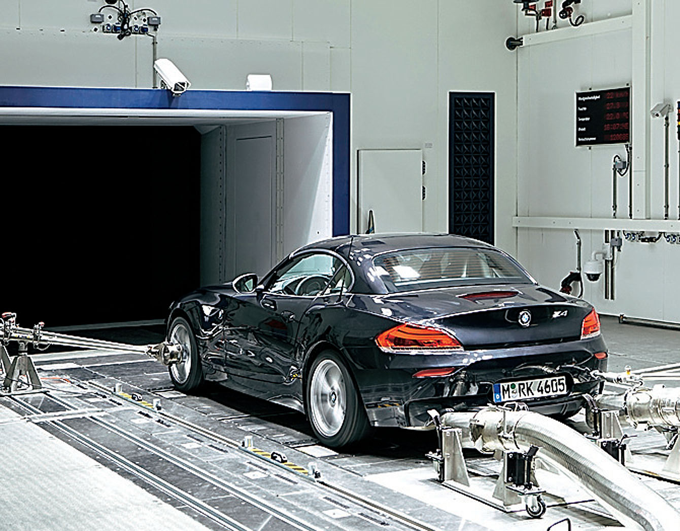

Видите ли, расход топлива и выбросы вредных веществ в атмосферу замеряют на беговых барабанах по определенной методике. А почему не на дороге, ведь так было бы честнее? Сейчас это невозможно, и на то есть ряд причин. Первая — сопоставимость результатов, на них не должны оказывать ни влияние погодные условия, ни состояние дороги, ни другие факторы, которые смогут исказить результат. Вторая важная причина — сбор отработавших газов для анализа. Собрать их, когда автомобиль движется, затруднительно. Поэтому испытания проводят на беговых барабанах, имитируя реальные дорожные условия.
Сегодня в мире наиболее распространены три методики определения расхода топлива: европейская NEDC, американская FTP-75 и японская JC 08. Они различаются по многим параметрам. Самая длинная и скоростная — американская. Японская отличается самой маленькой средней скоростью — всего 24,4 км/ч. Это связано с имитацией значительных простоев на светофорах. Европейская самая вялая — максимальное ускорение не превышает 0,83 м/с. Но есть у них и общее: все три методики далеки от реального цикла движения машины, так что автомобильные компании научились приспосабливаться к ним.
