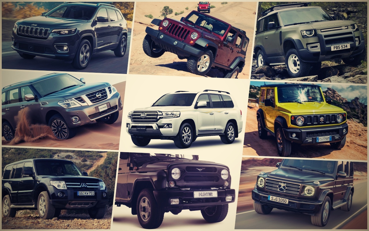

9 лучших внедорожников: во что же они превратились
Самые известные и знаменитые внедорожники за десятилетия производства становились только совершеннее, чтобы ни думали старожилы... Правда, есть несколько досадных исключений.
Премьера Land Rover Defender вновь спровоцировала вечную дискуссию о том, как изменились знаменитые, прославленные внедорожники за время своего существования. Многие считают, что они растеряли свои «проходимистые» качества. А как на самом деле? Сравним всемирно известные и даже культовые автомобили повышенной проходимости с их прародителями.
