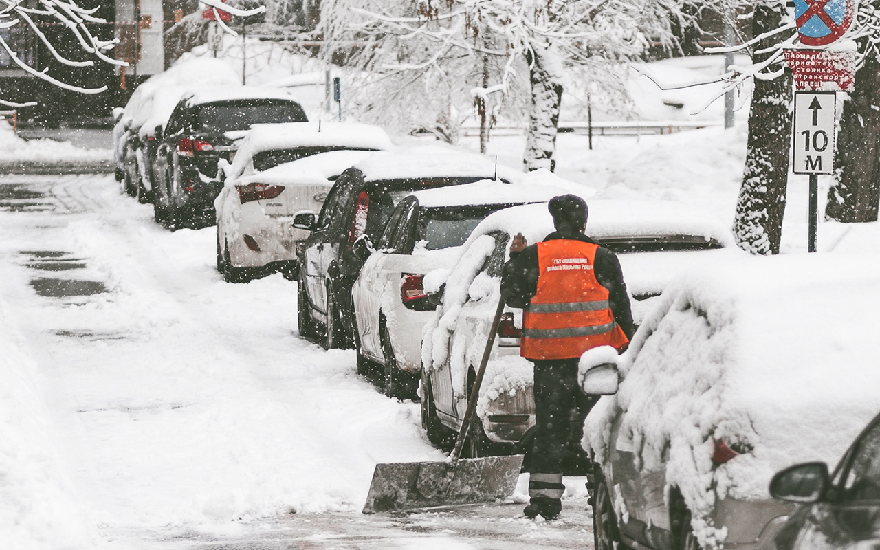

Тропа здоровья
Если братец Декабрь навалил много снега, то, паркуя машину на заснеженном участке, не поленитесь, по возможности, прокатать по снегу небольшую колею – хотя бы по полметра вперед и назад. Это может значительно облегчить ваш последующий выезд с «целины». Кстати, старайтесь не бросать машину там, где наутро стараниями снегоуборщиков может вырасти большой-пребольшой сугроб.
