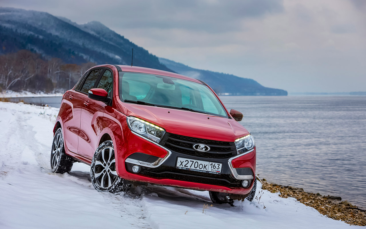

Подержанная Лада XRAY: 3 плюса, один минус и все болячки
Тольяттинский как бы кроссовер ничем ужасным не прославился. Но избегайте робота!
XRAY создан на платформе Renault Global Access (B0). Многие решения заимствованы у моделей Sandero и Duster – конструкция подвески, агрегаты.
Рестайлинга как такового не было, но в 2019 году завод изменил компоновку салона (+25 мм для ног в заднем ряду) и варианты оснащения, а гамму трансмиссий дополнил вариатором.
