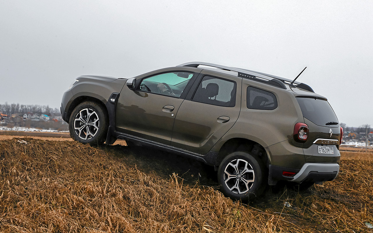

Из трех испытанных вами кроссоверов (новый Renault Duster, Hyundai Creta и Suzuki Vitara) только один имел штатную защиту силового агрегата. Как вы считаете, остальные производители просто экономят на такой опции или же полагают, что она вредна ­(снижает клиренс, ухудшает теплообмен и тому подобное)?
С завода металлической пластиной прикрыт только силовой агрегат Дастера, а среди популярных аксессуаров — защита межосевой муфты.
Нештатная защита Креты надежно ­прикрывает картер, а вот выхлопной тракт выступает и может служить якорем.
Моторный отсек Витары прикрывает опционная металлическая защита, которая сократила и без того скромный дорожный просвет до совсем смехотворных 165 мм. Интересно, что сзади здесь установлена упругая балка, а не независимая подвеска, как на других полноприводных одноклассниках.
— «Нет такого преступления, на которое бы не пошел капитал ради прибыли». Цитата упрощенная, но смысл ясен: всё решают деньги. И только во вторую очередь – потребительские запросы или технические нюансы.
Защита двигателя действительно сокращает клиренс – у некоторых кроссоверов со штатным просветом в 160–175 мм делает его совсем уж смехотворным. Защитный лист может влиять на шумы и вибрации, причем как положительно, так и отрицательно. Не стоит забывать и о том, что крепкая защита «вторгается» в силовую структуру кузова и в случае ДТП поглощение энергии удара может пойти не оптимальным образом.
Поэтому, принимая решение, ставить ли «доспехи» штатно, производители смотрят и на калькулятор, и на иные факторы.
