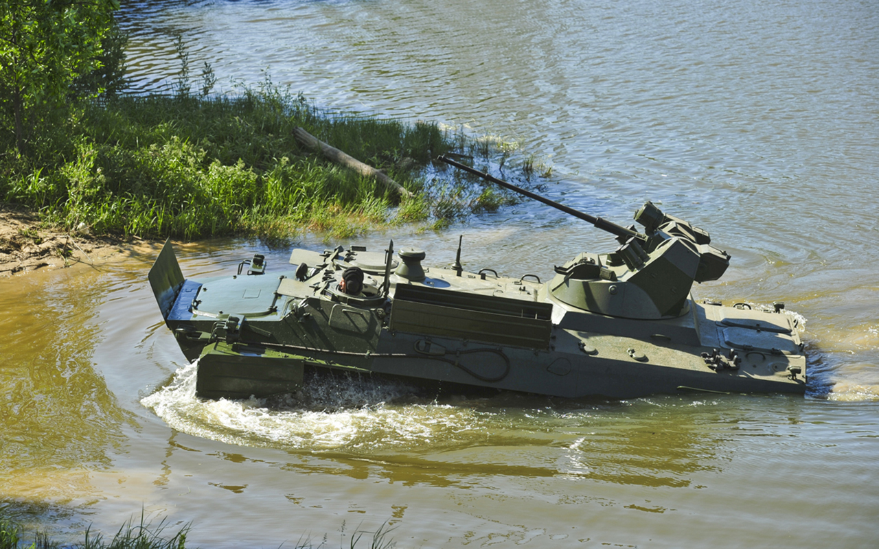

В числе модификаций: МТ-ЛБ М1А7 с конической башней, 30-миллиметровым автоматическим гранатометом АГ-17, спаренными пулеметами 12,7 и 7,62 мм; МТ-ЛБ М1Б2 со скорострельной 30-миллиметровой пушкой 2А42, пулеметом ПКТМ, гранатометом в модуле с дистанционным управлением и системой постановки дымовых завес 902В «Туча».

Современный МТ-ЛБ М1 с модулем вооружения, аналогичным БТР-82А: пушкой 2А72 и пулеметом ПКТМ.
