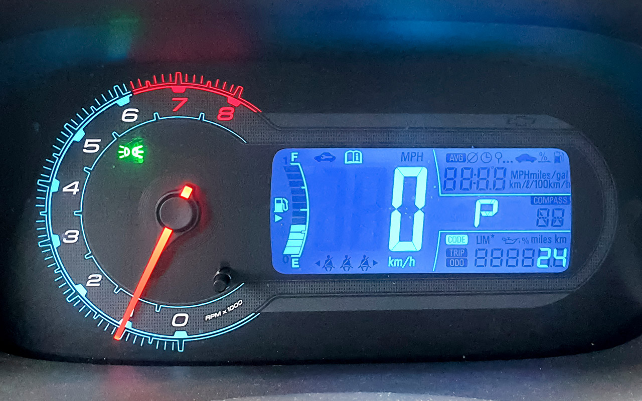

Если перегорит какая-нибудь лампочка, система диагностики подскажет, какая именно.

Электрооборудование хлопот не доставляет. В поиске перегоревших лампочек помогает система самодиагностики – в комбинации приборов высвечивается номер ошибки, а расшифровка есть в инструкции.
