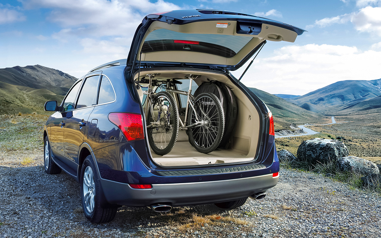

  • Клиренс 205 мм, просторный салон.
Для пятиместной версии Hyundai ix55 в багажнике заявлено 498 л – похоже на правду. В семиместной можно сложить спинки сидений третьего ряда, но ровного пола не выйдет.
