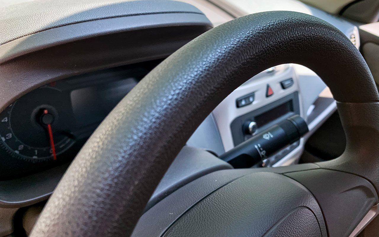

Двигатель на Кобальте работает без проблем, но как-то раз обороты коленвала на холостом ходу стали нестабильны, а в комбинации приборов зажглась лампа неисправности.
