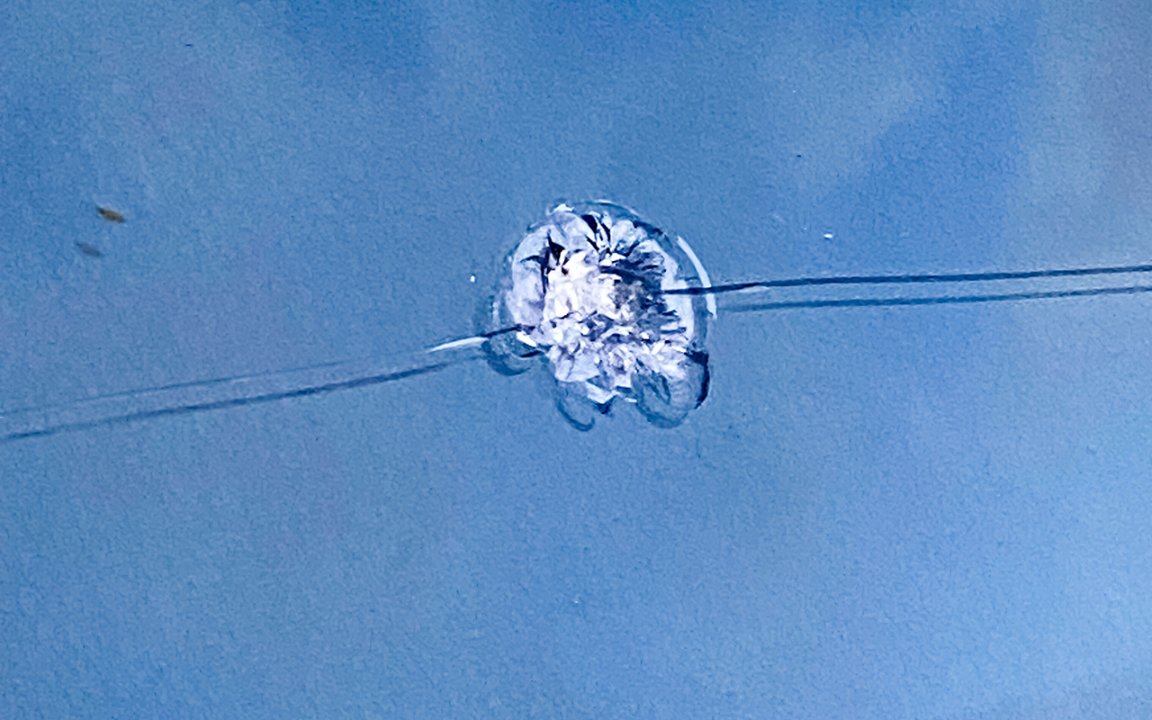

Еще зимой пострадало ветровое стекло: что-то прилетело из-под колеса впереди идущего автомобиля. Первым делом я остановился в безопасном месте и заклеил скол скотчем, чтобы внутрь повреждения не попадала грязь и впоследствии стекло можно было бы попробовать отремонтировать.
Будь дело летом, стекло удалось бы подлечить самостоятельно, ремкомплектом со специальным полимером, или в сервисе. Но случилось все в мороз, и после первого же утреннего прогрева по стеклу с хрустом разбежались трещины.
Так что на пробеге 195 тысяч км автомобиль обзавелся новым ветровым стеклом: 13 тысяч рублей за стекло Борского завода с подогревом плюс 4,5 тысячи за замену. После чего хорошим тоном было обновить и щетки стеклоочистителя (800 рублей).
