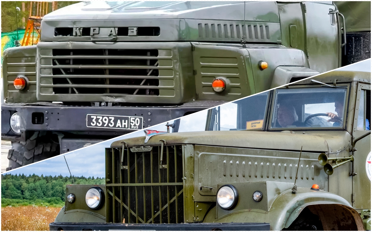

Особенно заметнаы изменения в конструкции полноприводного КрАЗ‑260, серийный выпуск которого начали в 1984 году.
КрАЗ‑255Б1 — версия 1979 года
  • Длина– 8645 мм
  • Колесная база – 4600+1400 мм
  • Снаряженная масса – 11 690 кг
  • Грузоподъемность– 7500 кг
Помимо бортового грузовика выпускали седельные тягачи и лесовозы.
КрАЗ‑255Б1 (версия 1979 года)
Двигатель ЯМЗ‑238М2 V‑образный, 8‑цилиндровый. Степень сжатия - 16,5. Рабочий объем - 14,86 л (130 × 140 мм). Мощность - 240 л. с. при 2100 об/мин.
На КрАЗ‑255Б1 стояла кабина конструкции 1940‑х годов – с деревянным каркасом. Эргономика автомобиля тоже соответствовала стандартам 30‑летней давности.
КрАЗ‑255Б1 базировался на мощной лонжеронной раме с поперечными усилителями.
Трансмиссия КрАЗ‑255Б1 имела подключаемый (с механическим приводом) передний мост, раздаточную коробку (1,23 / 2,28) и механическую блокировку дифференциала между передней осью и задней тележкой.
На КрАЗ‑255Б1, как и на иных моделях устаревшего семейства, стояла пятиступенчатая коробка передач (5,26 / 2,90 / 1,52 / 1,00 / 0,664) с синхронизаторами на четырех верхних передачах.
КрАЗ‑255Б1 оснащали двухдисковым сцеплением с механическим приводом.
Передняя подвеска КрАЗ‑255Б1 – с 14‑листовыми рессорами и телескопическими амортизаторами.
Задняя подвеска КрАЗ‑255Б1 – с 13‑листовыми рессорами и реактивными штангами.
КрАЗ‑255Б1, как и другие модели семейства, оснащали гидроусилителем рулевого управления.
КрАЗ‑255Б1 получил в 1979 году усовершенствованную двухконтурную пневматическую тормозную ­систему.
КрАЗ‑260
  • Длина– 9030 мм
  • Снаряженная масса – 12 775 кг
  • Грузоподъемность– 9000 кг
При росте массы всего на 9% грузоподъемность подняли на 18%. Очень неплохое соотношение.
КрАЗ‑260
Двигатель ЯМЗ‑238Л – тоже V8. Степень сжатия - 15,2. Рабочий объем - 14,86 л (130 × 140 мм) Мощность - 300 л. с. при 2100 об/мин. При сохранении рабочего объема мощность двигателя возросла на 25%.
КрАЗ‑260 получил совершенно новую цельнометаллическую кабину с более удобным сиденьем и современной эргономикой.
Рама КрАЗ‑260 принципиально не изменилась, но стала немного короче в задней части.
КрАЗ‑260 получил новую, полностью синхронизированную восьмиступенчатую коробку (7,73 / 5,52 / 3,94 / 2,80 / 1,96 / 1,39 / 1,001 / 0,71). Она позволила эффективнее использовать возможности двигателя и экономить топливо.
Сцепление на КрАЗ‑260 осталось двухдисковым. Но гидравлический привод с пневматическим усилителем существенно облегчил труд водителя.
Трансмиссия КрАЗ‑260 гораздо совершенней. Раздаточная коробка (1,013 / 1,310) компактней. Подключение переднего моста, межосевого дифференциала и межколесных дифференциалов задних осей – с электропневмоприводом.
Усиленная передняя подвеска КрАЗ‑260 – с 17‑листовыми рессорами и с измененной геометрией расположения амортизаторов.
Геометрию задней подвески КрАЗ‑260 изменили, рессоры – с 18 листами.
КрАЗ‑260 получил новый, заметно усовершенствованный усилитель руля, унифицированный с тем, что применяли на новых грузовиках МАЗ.
КрАЗ‑260 оснастили новой пневмосистемой тормозов, унифицированной с грузовиками КамАЗ.
Дело принципа
КрАЗ‑260, по сути – совершенно новый автомобиль, унаследовавший от устаревшей предыдущей модели очень немногое.
