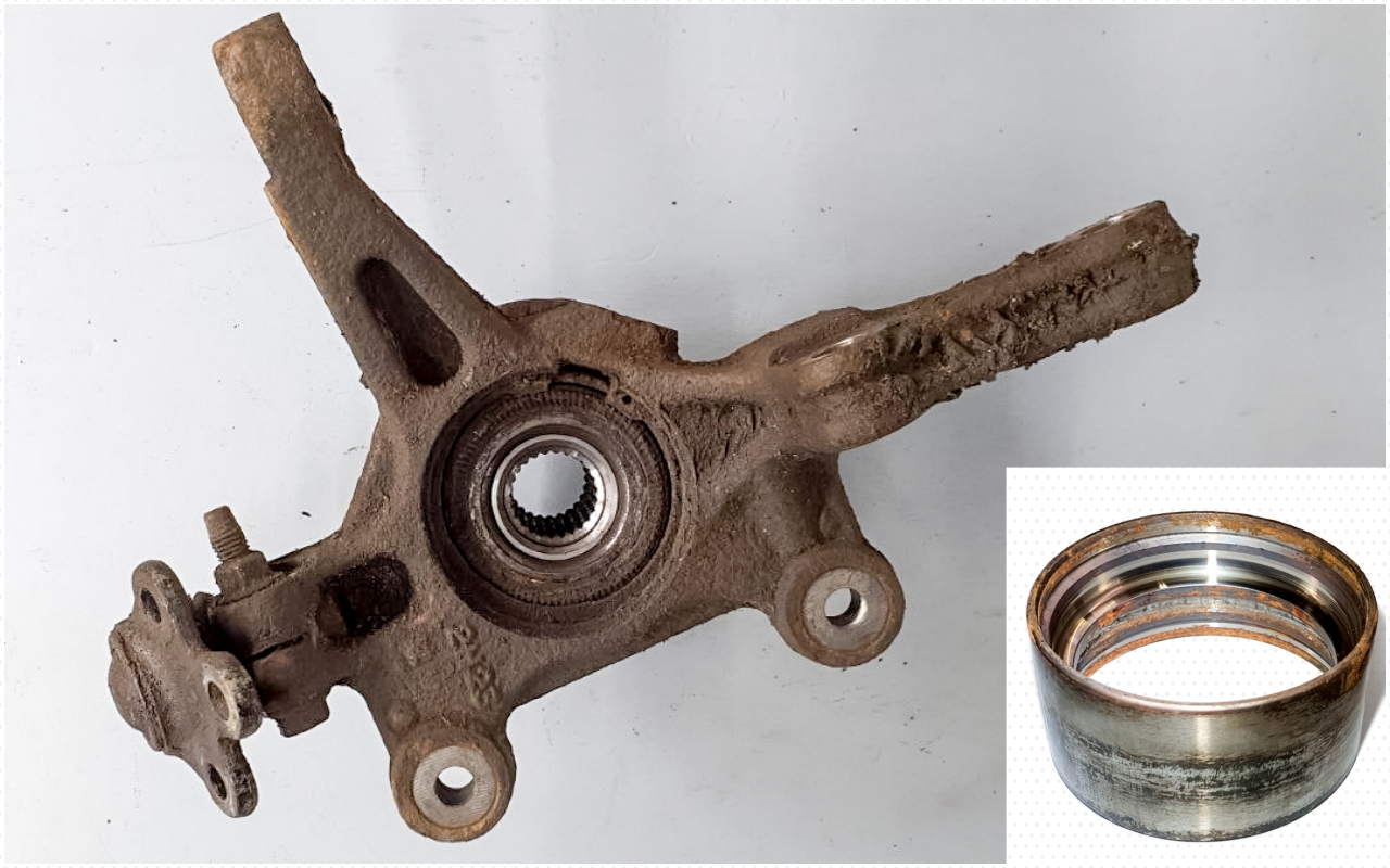

На пробеге 197 тысяч км появился гул спереди.
При диагностике выяснилось, что виновен в этом левый передний ступичный подшипник. Купил новый, марки SKF, за 4000 рублей. Есть варианты подешевле, но сомнительного качества. С заменой проблем не было, все гайки крепления и датчик АБС снялись без затруднений. Для работы нужен пресс либо съемник.
Это была первая замена подшипника на нашем Кобальте: для автомобиля, когда-то прошедшего марафон «60 часов За рулем» – отличный результат. При анализе выяснилось, что причиной износа подшипника стала влага, которая проникла на поверхность качения через потерявшее эластичность уплотнительное кольцо.
