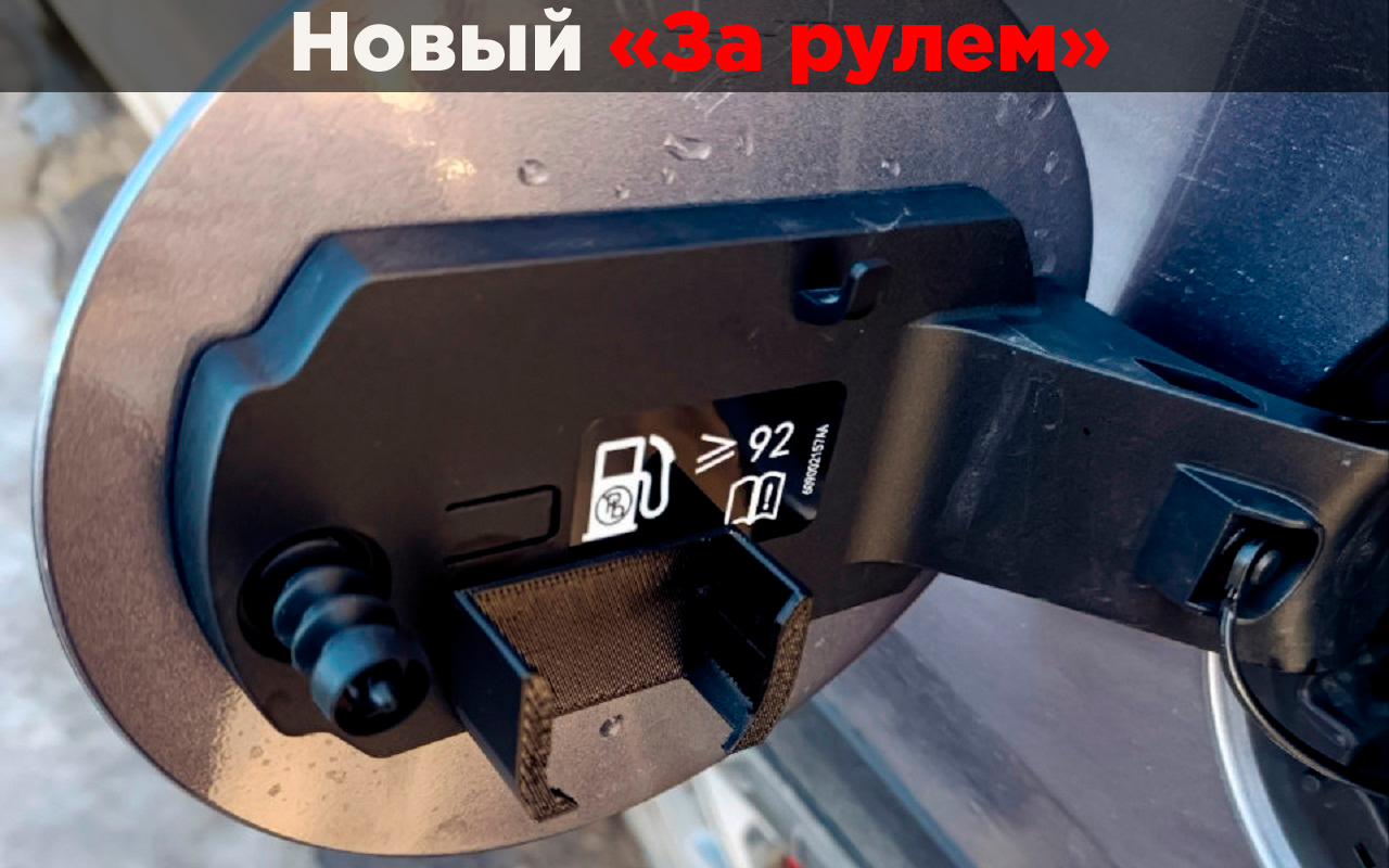

Но нужен ли для таких машин какой-то специальный бензин? Или для беспроблемной эксплуатации достаточно не скупиться на 98-й и 100-й? И почему на лючках бензобаков современных «китайцев» с моторами с непосредственным впрыском  указан всего лишь 92-й?

Никаких специальных бензинов для таких моторов не существует. Однако чистота топлива имеет решающее значение, поэтому надо заправляться исключительно на брендовых заправках – на АЗС  так называемых вертикально интегрированных нефтяных компаний (Роснефть, Лукойл, Газпромнефть, Сургутнефтегаз и так далее) вероятность нарваться на дрянной бензин по определению ниже, чем в иных местах.
