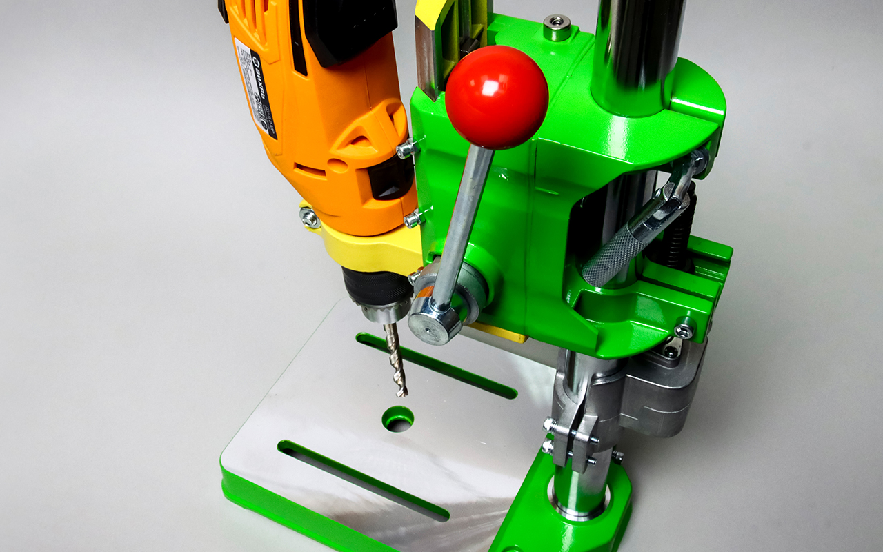

Высота – 400 мм, заявленная глубина сверления – 60 мм. Угол поворота шпинделя – до 45 градусов в обе стороны. Передача движения с рукоятки на суппорт с помощью зубчатой рейки – как у «больших» сверлильных станков. Конструкция устройства – самая прочная из испытанных. Основание алюминиевое, но благодаря большой высоте жесткость достаточна. Стойка имеет больший, чем у остальных устройств, диаметр и толстую стенку. Суппорт может наклонятся в стороны для сверления отверстий под углом.
Рекомендуем.
