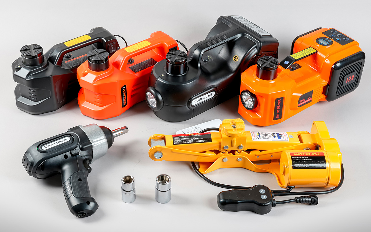

Чтобы выяснить, так ли всё безоблачно, мы приобрели четыре подобных изделия, у которых заявлен подъем автомобиля массой до 3–5 т. Для сравнения взяли и ромбический электромеханический домкрат без гидравлики. Питание у всех – 12 В от бортовой розетки.

Домкраты — участники испытаний
Результаты наших исследований относятся только к данным образцам.
