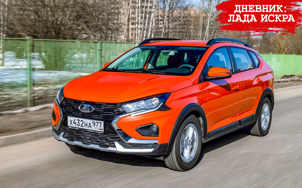

Место Лады Весты в редакционном парке заняла Искра – приподнятый универсал SW Кросс со 106‑сильным мотором, китайским вариатором WLY, в предмаксимальной комплектации Драйв за 1,76 млн рублей – это с учетом доплаты за оранжевый металлик «табаско».
В оснащение входят система стабилизации, две подушки безопасности, кондиционер, 16‑дюймовые колеса, обогрев передних сидений и форсунок омывателя, медиасистема с онлайн-сервисами Яндекса, круиз-контроль и ограничитель скорости.
Подарки от дилера – коврики, газовые упоры капота, частичная оклейка кузова полиуретановой пленкой (капот, передние стойки, передняя часть крыши, ниши дверных ручек). Да-да, подарки – вопреки расхожему мнению, что дилеры до сих пор наживаются на ковриках.
