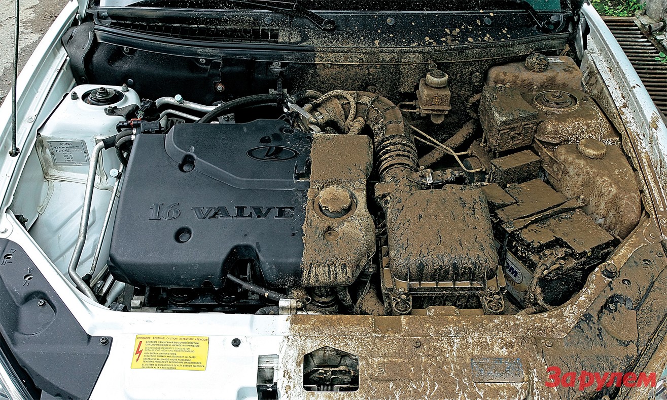

Чем опасна мойка двигателя?
В моторном отсеке полно щелей, куда струя воды проталкивает грязь вглубь. Это яблоко под краном можно отмыть до блеска, а в реальных условиях автомойки грязь в подкапотном пространстве окажется загнанной в труднодоступные полости. И останется там, размножая коррозию.
