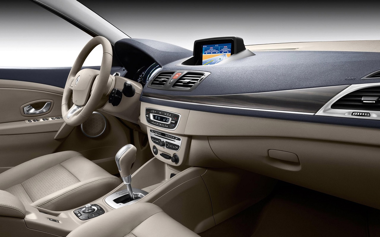

У Мегана есть странности: замена лампочек или дворников – сложный квест. Капризная медиасистема. Важнее, что антикоррозионная защита намного лучше, чем у Sandero. Подвеска почти такая же терпеливая, а управляемость может приятно удивить. По надежности после 150 тысяч км – примерный паритет. Вердикт: добротная машина с архаичными агрегатами.
