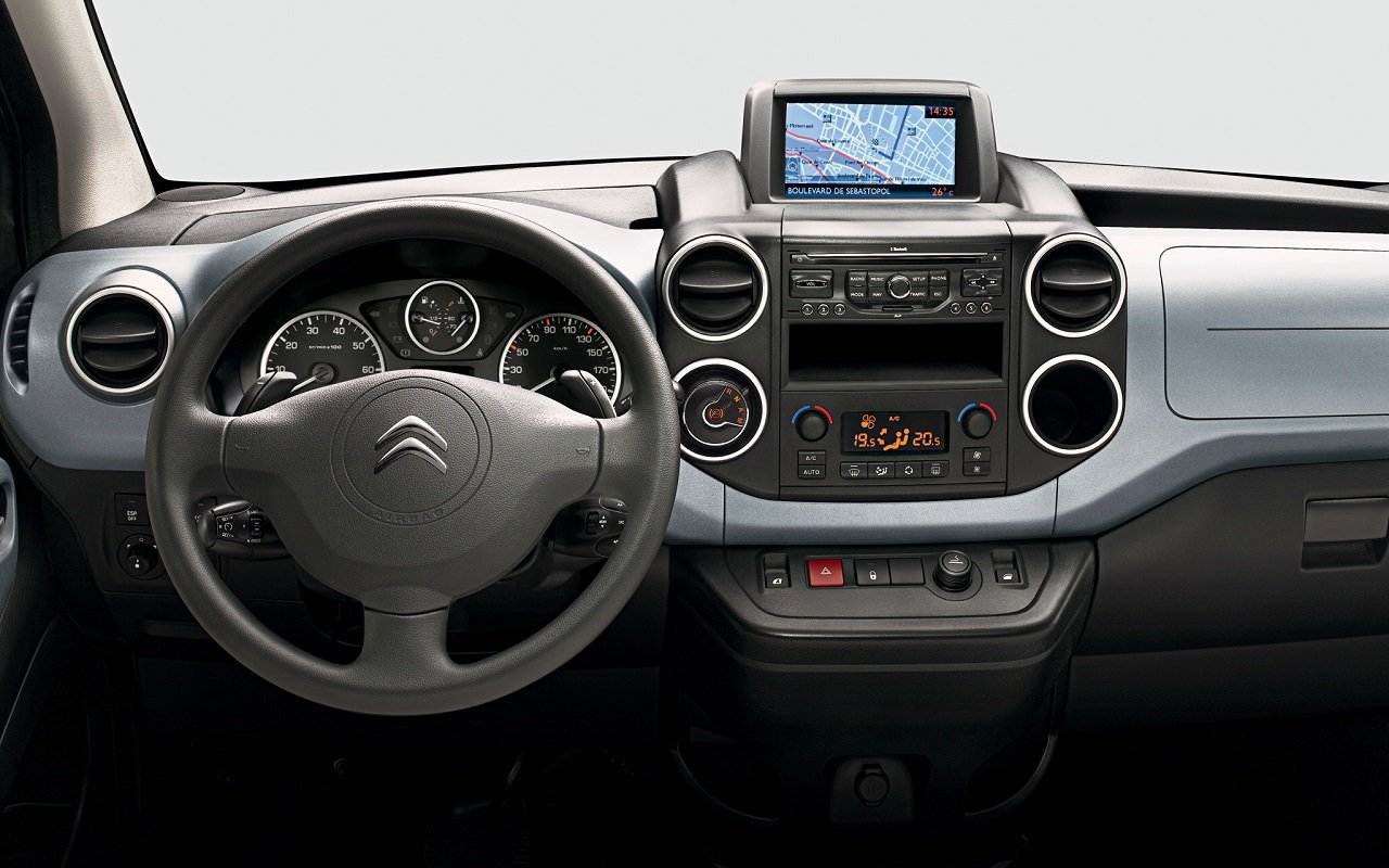

В салоне автомобиля необходимо проверить работоспособность всех кнопок, так как часто встречается проблема с попаданием влаги в разъемы, что приводит к сбоям в электронике.
