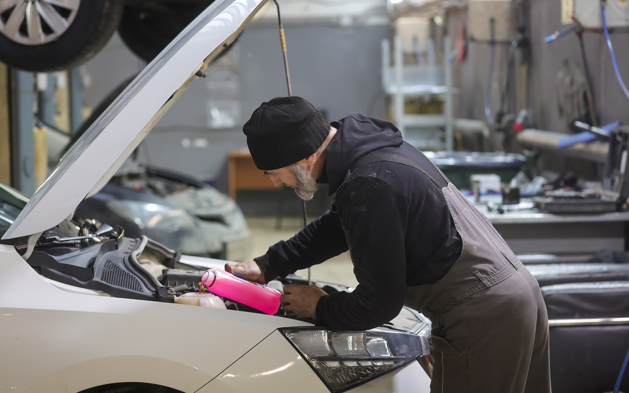

Как правильно менять жидкость
Главная ошибка – просто слить старое и залить новое. Никита Родионов настаивает, что систему нужно промывать дистиллированной водой или специальным составом, чтобы удалить весь шлам и накипь. И уж точно нельзя смешивать разные типы антифризов – они могут вступить в реакцию и выпасть в густой осадок, моментально забив все тонкие каналы. Только полное соблюдение технологии даёт гарантию, что система охлаждения будет работать как надо, защищая двигатель от капитального ремонта.
