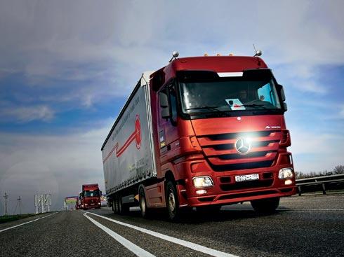

В парке уже стоят семь новеньких красных «Мерседесов-Актрос». Три «головы» без полуприцепов серии 1841 с низкими кабинами предназначены для журналистов, у которых есть только грузовая категория С. Поэтому мое внимание переключается на полноценные автопоезда – недолго думая, забрасываю пожитки в самый мощный «Актрос-1851 LS» с мотором OM 502 LA V8 (15,9 л/510 л.с.). Он такой здесь единственный. Еще есть пара автопоездов с 1844-ми тягачами и один с 1841-м.

У «Актросов» с низкой кабиной на облицовке радиатора две планки, у обладателей высокой кабины «Мега Спейс» их три.

Самая приметная черта обновленного «Актроса» – похожий на брови козырек над кабиной вместо цельного щитка.
