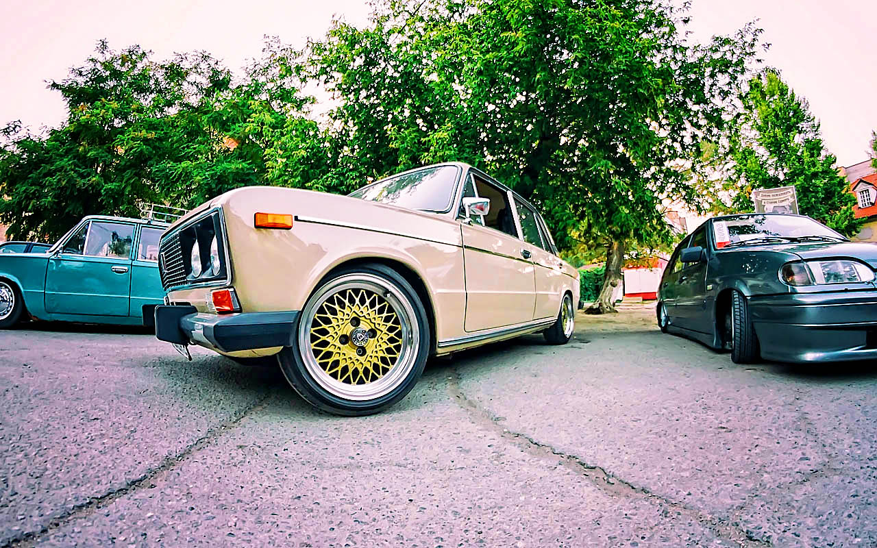

Если раньше владельцы Жигулей меняли жиклеры в карбюраторе, то теперь, когда их машина превратилась в настоящий раритет, больше внимания уделяется внешнему виду.
