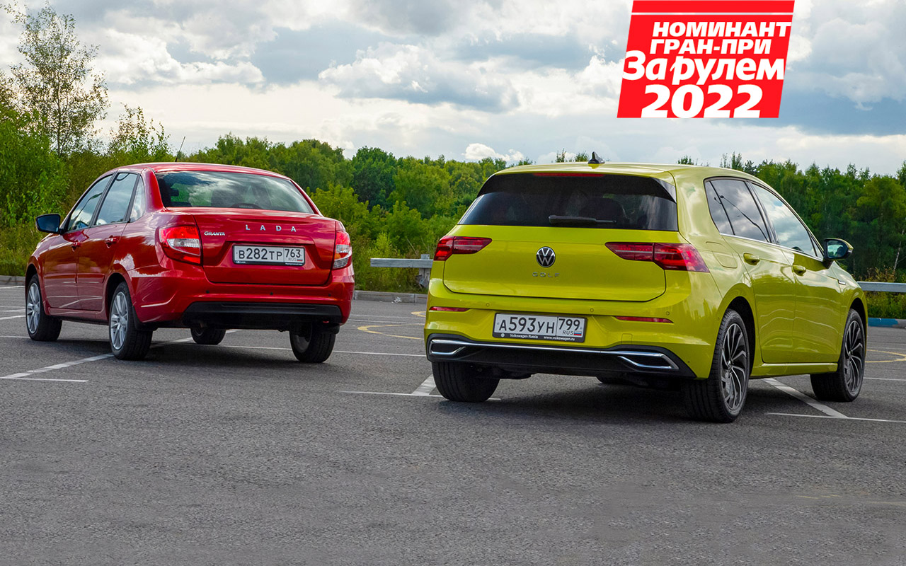

Гран-при
Сколько стоит Гранта (в средних зарплатах) и как долго немец копит на Golf?
Эксперт «За рулем» все посчитал. А еще — сравнил «второй» Гольф с ранним вазовским «Спутником». Спойлер: это машины одного уровня!
Большой тест-сравнение европейских бестселлеров — Гранты и Гольфа — читайте по этой ссылке.
Ниже — любопытная статистика, экспертная оценка автомобилей и важная техническая информация.

ЭКСПЕРТНАЯ ОЦЕНКА АВТОМОБИЛЕЙ
Модель
ЛАДА ГРАНТА
VOLKSWAGEN GOLF
Рабочее место водителя
Сиденье Гранты вызывает много вопросов. Иногда спиной ощущается каркас, почти нет боковой поддержки, неудобен профиль спинки – через час тело затекает. Кресло Гольфа – эталон. Это же касается и органов управления. Удобный руль перемещается в широких пределах по двум направлениям. Пластиковый руль Лады регулируется только по высоте. А вот естественный обзор Гранты лучше. Golf спасают электронные помощники.
Сиденье
7
9
Органы управления
7
9
Обзор
8
8
Салон
Спереди в Гранте остро не хватает отделений для мелочей и подлокотника. В Гольфе таких проблем нет. Стоит ли говорить, насколько совершеннее медиасистема в Фольксвагене? По запасу пространства второй ряд обоих автомобилей близок. Но в Гольфе удобнее посадка. Багажник у Гранты почти вдвое больше.
Передняя часть
7
9
Задняя часть
7
8
Багажник
9
7
Ходовые качества
Управляемость Лады осталась там же, где и создавалась платформа – в 80‑х. Запоздалые реакции, плохой самовозврат руля, явная недостаточная поворачиваемость дополнены гулянием тяжелой и массивной кормы. Golf демонстрирует практически идеальное поведение. Лучше у него и динамика, но и Ладу нельзя назвать медленной. Меньше 11 секунд – шикарный результат для столь недорого автомобиля. Про тормоза этого сказать нельзя. Эффективность, информативность привода – хуже, чем у Фольксвагена.
Динамика
8
9
Тормоза
7
9
Управляемость
7
9
Комфорт
Энергоемкость подвески Гранты высокая. Скорость на разбитой дороге ограничивает лишь прочность легкосплавных колес. На Гольфе приходится выбирать траекторию на плохом покрытии. В салоне Фольксвагена значительно тише. В Гранте слышно всё: ветер в уплотнителях, гул от арок, работа двигателя и коробки. Возможности климатической системы Гранты неплохи. Простой однозонный климат шумит, но работает. Есть подогрев лобового стекла. У Фольксвагена аж трехзонный климат-контроль и есть подогрев руля.
Шум
7
8
Плавность хода
9
8
Климат
8
9
Приспособленность к России
Под пластиком защиты Гольфа – жалкие 140 мм. Просвет у Гранты выше, да и защита из металла. Выше расположен и передний бампер. В багажнике есть полноценная запаска, в то время как у Гольфа – только узкая докатка. Дилерская сеть Фольксвагена широка, но она меркнет на фоне Лады – три сотни официальных СТО!
Геометрическая проходимость
9
7
Сервис
9
8
Эксплуатация
9
8
Общая оценка
7,87
8,33
