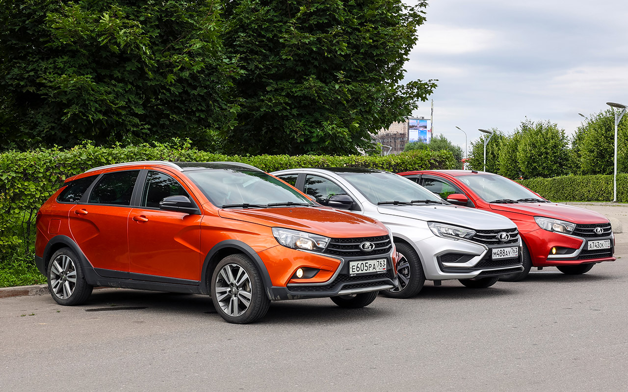

Слева направо: Лады Весты 2021, 2023, 2015 года выпуска
