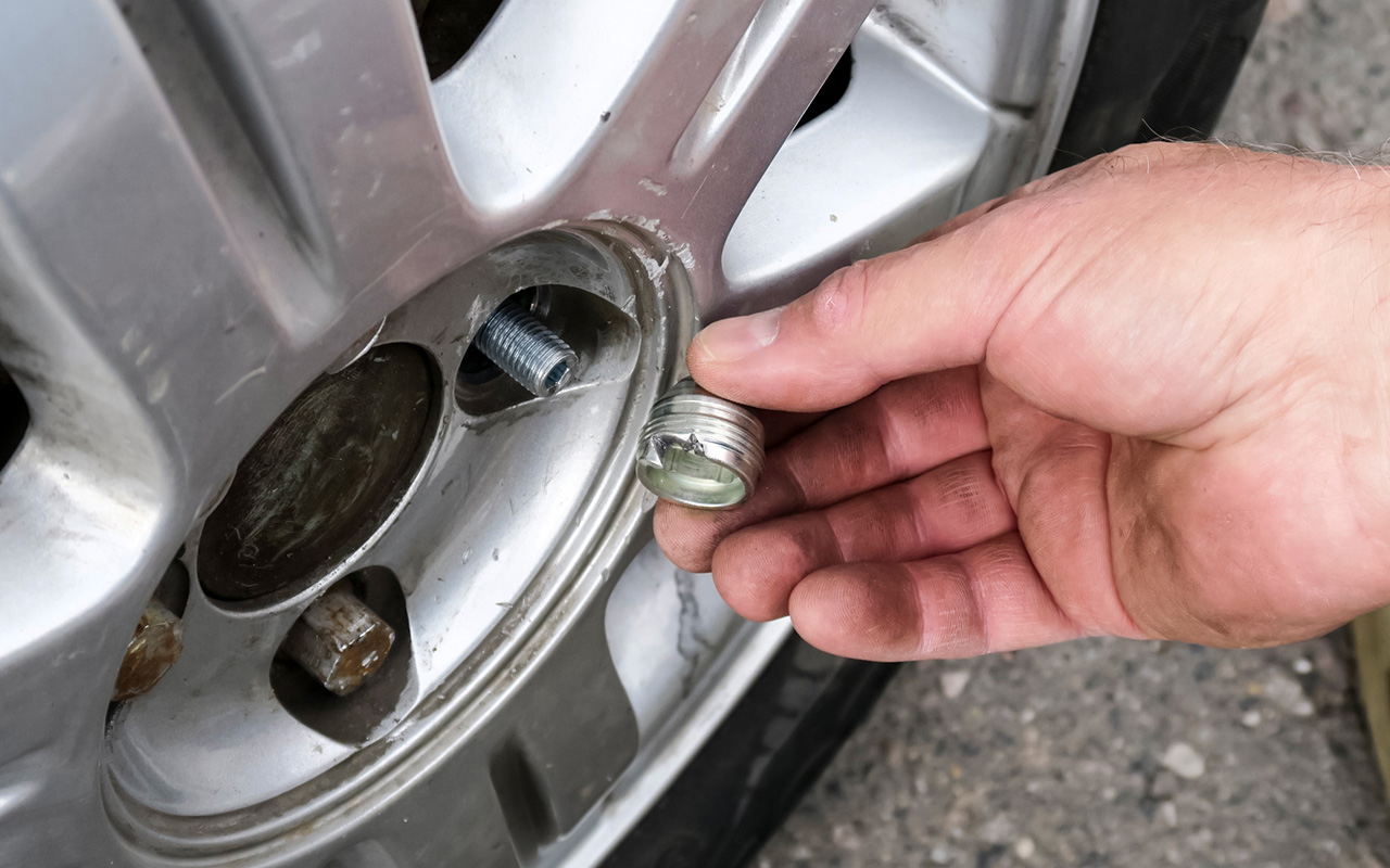

Правила использования секреток
  • Секретный крепеж при снятии колеса отворачивают первым, а при установке затягивают последним.
  • Момент затяжки качественного секретного крепежа должен быть таким же, как и у основного, – в противном случае вся затея теряет смысл. Поэтому затяжку очень желательно проводить ­динамометрическим ключом.
  • При работе с секретными крепежными элементами ключ должен быть строго соосен им. Иначе при малейшем наклоне секретка и ключ могут необратимо повредить друг друга, а потому снять колесо удастся только после неприятной процедуры демонтажа.
  • Если установить на каждое колесо по две секретки, это не позволит вору воспользоваться методом перетяжки соседних штатных болтов, чтобы таким образом ослабить усилие затяжки секретного крепежа.
  • Наиболее продвинутые жулики порой делают слепок с секретного колесного крепежа. Отследить подобные действия вам помогут простейшие одноразовые насадки из пластиковых пузырьков или колпачков от них. Их надо плотно посадить на крепежный элемент – обычно помогает нагрев зажигалкой. Они также помогут содержать секретки в чистоте. А исчезновение одного из колпачков – нехороший симптом: делайте организационные выводы.
