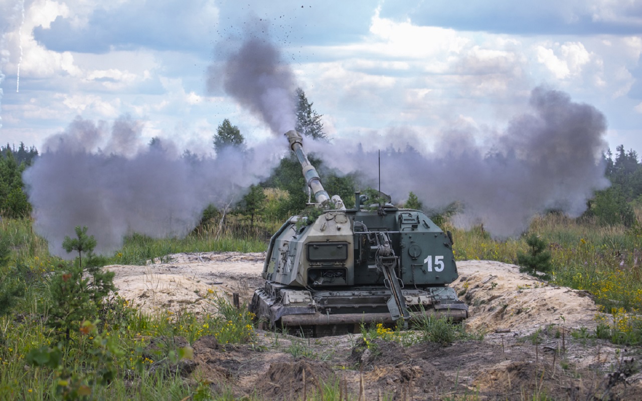

5-е и 4-е места. Мста-С 2С19 и Мальва 2С43
Это гусеничный и колесный варианты гаубицы 2А64 с нарезным стволом. Мста-С 2С19, принятая на вооружение в конце 1980-х годов, базируется на модернизированном танковом шасси и имеет бронекорпус с башней. Уровень защиты: от пуль и осколков. Двигатель – дизельный.
САУ Мста-С. Мощность двигателя – 840 л.с., скорость – 60 км/ч, расчет – 5 человек, боекомплект – 50 выстрелов, скорострельность – 8-10 выстрелов в минуту.
Актуальная модификация Мсты носит индекс 2С19М2. Мальва пошла в серию совсем недавно – в 2023 году. Она базируется на четырехосном колесном шасси Вощина-6910 Брянского автомобильного завода с ярославским дизельным двигателем.
САО Мальва. Мощность двигателя – 470 л.с., скорость – 80 км/ч, расчет – 5 человек, боекомплект – 30 выстрелов, скорострельность – 7 выстрелов в минуту.
Орудие у обеих артсистем одинаковое – 2А64 калибром 152 мм. Мало того, оно имеет буксируемый аналог – 2А65 Мста-Б. Длина ствола составляет 47 калибров. Максимальная дальность стрельбы осколочно-фугасными снарядами достигает 24,7 километра.
