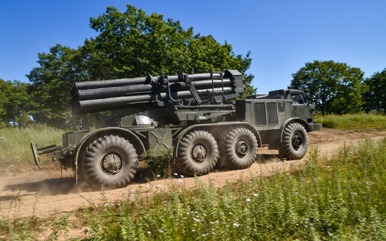

Основа комплекса «Ураган 9К57» – шасси ЗИЛ-135 МЛ колесной формулы 8×8. На его базе делали и пусковые установки 9П140, и транспортно-заряжающие машины 9Т452. Разрабатывалось шасси, как следует из названия, специальным конструкторским бюро Завода имени Лихачева. А вот выпускалось серийно оно на Брянском автомобильном заводе.
РСЗО «Ураган». Габариты в походном положении – 9630×2800×3225 мм. Боевая масса – 20,2 тонны. За кабиной находится моторный отсек, в котором установлены две зиловские V-образные бензиновые «восьмерки» суммарной мощностью 360 л.с. Двигатели имеют чугунные блоки и алюминиевые головки цилиндров.
Возможности двух производств различались, и не все революционные идеи, заложенные в ЗИЛ-135, удалось воплотить при массовой сборке. В результате взаимодействия ЗИЛа и БАЗа в армию стали поставлять упрощенный вариант машины.
Компоновка: пластиковая кабина вагонного типа впереди, за ней – моторный отсек, далее – площадка для вооружения. Два средних моста жестко закреплены на раме. Передний и задний мосты – с торсионной подвеской и гидравлическими амортизаторами. Причем управляемыми являются именно передние и задние пары колес: они поворачиваются в разные стороны.
В моторном отсеке размещаются два 7-литровых карбюраторных двигателя ЗИЛ-375 (вариант мотора ЗИЛ-130 для грузовика Урал) мощностью 180 л.с. каждый.
Соответственно, в составе трансмиссии стоят две 5-ступенчатые механические коробки ЯМЗ-204 и две «раздатки», а уже от них крутящий момент передается к колесным редукторам.

Максимальная скорость боевых машин комплекса «Ураган» составляет 65 км/ч. Несмотря на изрядную прожорливость двух бензиновых двигателей, бортовой запас топлива позволяет проехать на одной заправке не менее 500 км.
