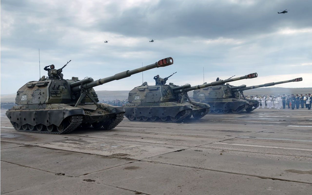

Танковая родословная Мсты-С
Мста-С версии 2С19M2 принята на вооружение в 2013 году и является самой свежей модификацией боевых машин семейства Мста-С. Артсистема базируется на танковом шасси (840-сильный дизельный двигатель и трансмиссия от Т-72Б3, узлы ходовой – от Т-80). Корпус выполнен из гомогенной стальной брони с защитой от пуль и осколков. Экипаж Мсты-С состоит из командира, наводчика-оператора, механика-водителя и двух заряжающих.
Одна из особенностей нашей САУ – функция «одновременный огневой налет». Ее суть: цель поражается несколькими снарядами одновременно. Выпущены они последовательно из одного орудия, но летят разными траекториями.
В башне размещено основное вооружение — 152,4-мм пушка 2А64М2 длиной 47 калибров с улучшенной баллистикой и эксплуатационными характеристиками. Заряжание – раздельно-гильзовое автоматическое с конвейерами для подачи снарядов и зарядов.
Боеукладка рассчитана на 50 выстрелов. Мало того, в задней части башни есть механизированный лоток для подачи боеприпасов с грунта. Он позволяет вести огонь, не расходуя возимый боекомплект.
Угол вертикального наведения орудия составляет от -4 до +68 градусов. Скорострельность повышена с 7-8 (у предыдущих версий САУ) до 10 выстрелов в минуту.
Номенклатура боеприпасов включает осколочно-фугасные, кассетные, специальные снаряды. Среди них наиболее точными являются корректируемые боеприпасы семейства Краснополь. Максимальная дальнобойность обычными осколочно-фугасными снарядами составляет почти 25 километров, активно-реактивными – 29 километров. Вспомогательным оружием 2С19M2 является 12,7-мм пулемет Корд с боекомплектом 300 патронов.
Габаритные размеры Мста-С 2С19M2 составляют 11900×3380×3350 мм.
Оснащение САУ включает современную автоматизированную систему управления наведением и огнем АСУНО-М, комплекс управления механизмами заряжания, цифровую радиостанцию, спутниковую навигацию, аппаратуру внутренней связи и коммуникации. Оборудование Мста-С подразумевает возможность интеграции САУ в единую систему управления тактического звена.
При боевой массе 2С19M2 в 43,2 тонны максимальная скорость машины составляет 60 км/ч, а запас хода достигает 500 км.

Мста-С 2С19M2 на параде.
