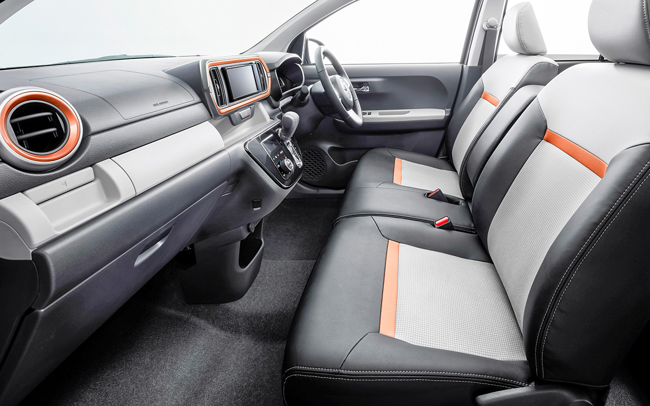

Задний диван — примерно такой же плоский. Подголовников три, но троим взрослым будет очень тесно. Багажник тоже ущербный, около 200 л. Зато машина едет!
