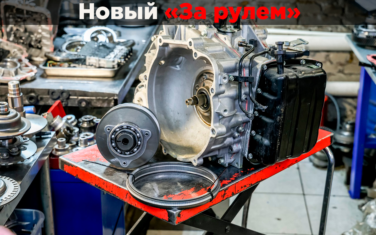

– Чаще всего причиной выхода вариатора из строя после 80–100 тысяч км оказываются валы, соединяющие пары конусов. Для изменения положения конусов по отношению друг к другу в специальные канавки валов уложены шарики. Канавки разбиваются, шарики выпадают, и конус без полноценной опоры начинает болтаться.
Разлетевшиеся по внутренностям шарики добавляют разрухи – вариатор начинает работать с хрустом, как кофемолка. При появлении подобных симптомов движение необходимо тут же прекратить – и тогда ремонт будет менее дорогим.
Японские вариаторы Jatco когда-то тоже страдали подобной проблемой, но в момент появления китайского WLY CVT7 в них вместо шариков уже использовалась более удачная конструкция с роликами. К этому же позже пришли и китайские конструкторы – выпустив в 2018 году вариатор второго поколения WLY CVT18/25. Так что и в случае ремонта вариатора WLY CVT7 логичным и верным решением является замена шариков на ролики подходящих размеров.
Еще одним недолговечным местом являются подшипники, гул которых может появиться через 100–120 тысяч км. Конусные подшипники редукторной части меняются безболезненно – их внешняя обойма впрессовывается из корпуса вариатора. А вот шариковые подшипники шкивов могут разбить свои посадочные места: легкосплавные половинки корпуса вариатора придется менять, или устанавливать ремонтные втулки.
