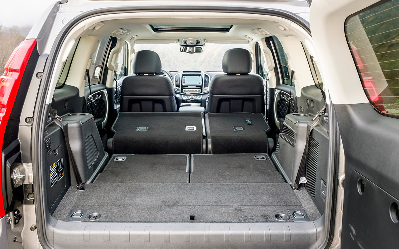

Форма багажника превосходна. Третий ряд при складывании образует ровный пол. Если не складывать, для поклажи остается около 300 л объема.
