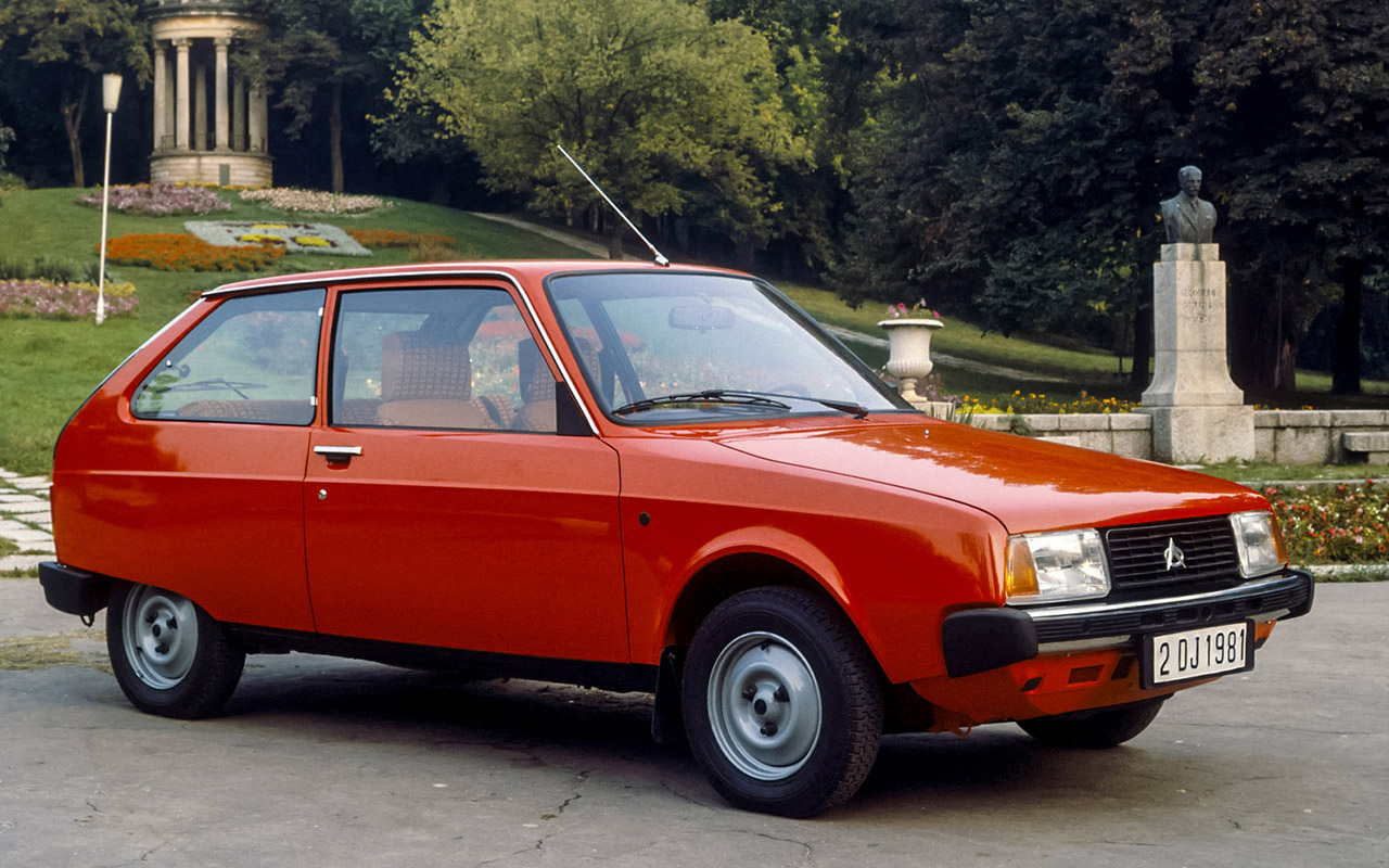

Румынский Citroen – Oltcit Cl
В 1981-м в Румынии, где по лицензии Renaultделали легковые автомобили Dacia, а также выпускали внедорожники ARO, запустили производство машин класса Таврии ЗАЗ-1102. Трехдверный переднеприводный хэтчбек Oltcit Club сделали совместно с фирмой Citroen и даже продавали во Франции под именем Axel.
Базовый двухцилиндровый мотор воздушного охлаждения развивал 34 л.с. Позднее появились версии с моторами объемом 1,1 л мощностью 57 л.с. и 1,3 л мощностью 62 л.с. Oltcit производили до 1995 года. Спрос на франко-румынскую машину упал. Впрочем, к тому времени подобная участь постигла уже большинство компактов эпохи социализма…
