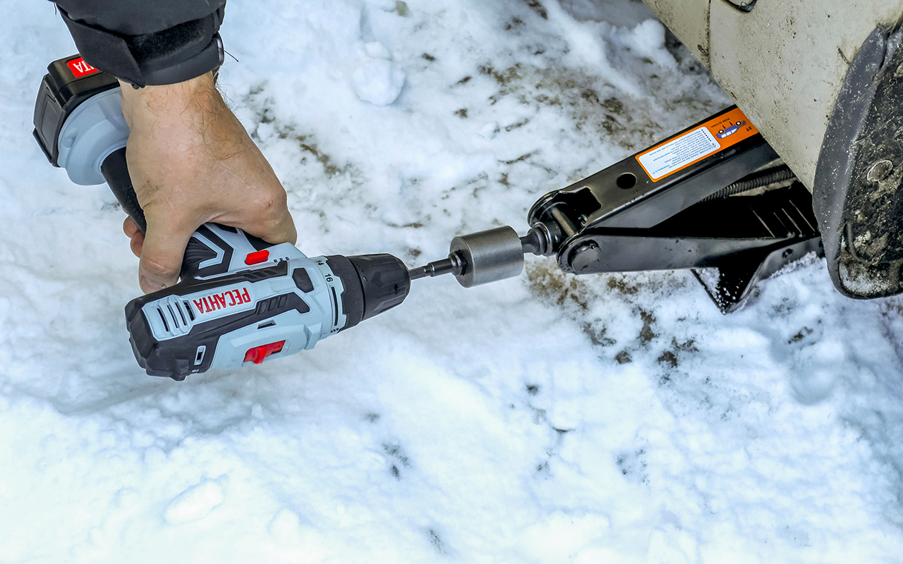

Известна идея вращать винт таких домкратов аккумуляторным шуруповертом или электродрелью с питанием от сети 220 В – в гараже или на даче.
Шуруповерт с заявленным крутящим моментом 50 Н·м едва-едва оторвал переднее колесо Kia Rio от земли. Домкрат – новый и со свежей смазкой, содержащей дисульфид молибдена. В шуруповерте пять раз срабатывала защита, так что подъем немного затянулся. А еще из его вентиляционных отверстий потянуло дымком от коллектора. И это – при минус 10 по Цельсию. Так что либо берите более мощный инструмент, либо… крутите вручную!

Спонтанная «дуэль» показала примерно равный крутящий момент у сетевой электродрели мощностью 650 Вт и аккумуляторного шуруповерта.
Гаражные Кулибины предложили ряд подобных решений, большинство из них подхватили производители. Многие варианты позволяют присоединять к домкрату стандартные удлинители, воротки и трещотки на 1/2”. Это позволяет расширить диапазон применяемого инструмента.

Переходники показали себя хорошо, а вот основной элемент системы – не очень.
Оказалось, что домкрат следует брать только с хорошим упорным подшипником на винте и качественно изготовленной парой «винт-гайка». В противном случае дрель или шуруповерт должны быть весьма мощными: большая часть крутящего момента уходит на преодоление сил трения. Руки-то у нас – железные!
Очень желательна обильная смазка винта противозадирной смазкой – например, смазкой для ШРУСов. В любом случае ресурс ромбического домкрата при двух сезонных сменах колес будет не очень высоким, и главное, чтобы поношенная пара «винт-гайка» не «кончилась» как раз тогда, когда придется менять колесо где-то в дороге.
Механизация подъема автомобиля пригодна в основном для машин А‑ и В‑классов. А вот при подъеме кроссовера среднего класса момент для вращения винта домкрата может оказаться больше, чем способны развить как сетевая дрель, так и аккумуляторный шуруповерт.

Ударный гайковерт – ни-ни!
Видя у многих переходников углубление под квадрат 1/2”, можно соблазниться использовать для вращения домкрата гайковерт, служащий для отворачивания колесного крепежа. Так делать не следует. Ударные нагрузки, полезные для ослабления крепежа, негативно скажутся на ресурсе ромбического домкрата, который и так невысок.
